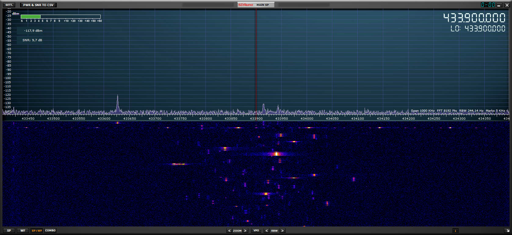

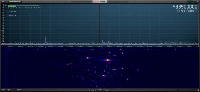

Kdo máte SRD-ko. můžete se podívat jak moc sedí frekvence.
Ten přijímač je sice poměrně široký, ale když se vysílač odladí moc, už může klesnout dosah.
P.S. máte nějaké zkušenosti s odpálením kondenzátoru do cívky, jestli magnetické pole dokáže poškodit nějaký obvod? Něco jsem našel v AR, ale mě se nepodařilo to ověřit
forbidden
Příspěvky: 9484
Bydliště: Brno (JN89GF)
#9 Příspěvek od forbidden »
Frekvence vysílačů lítají poměrně hodně. A hlavně jich je kolem neuvěřitelný množství.
