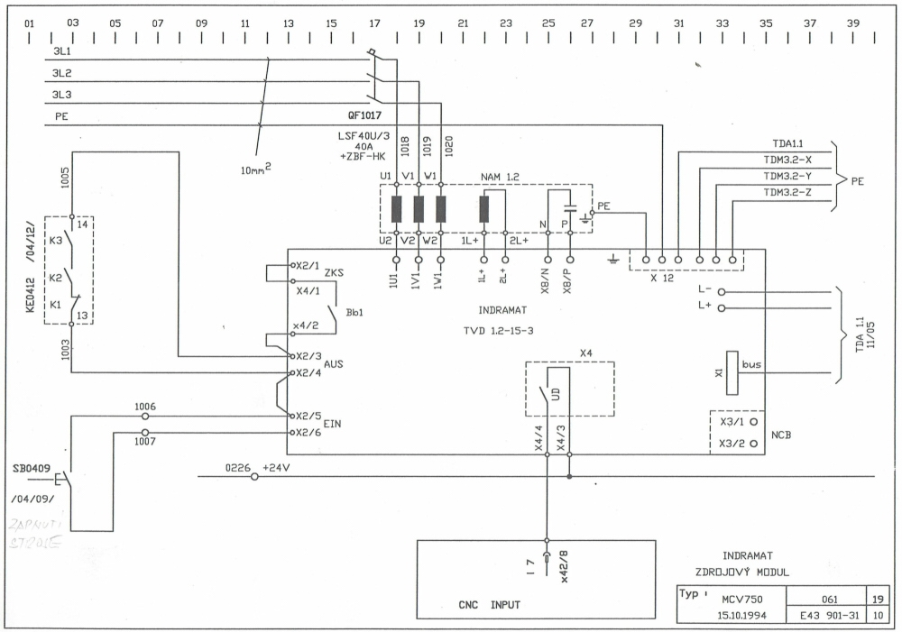

Problém je v silovině, napájecí modul. Mechanicky je ok. No a pak je potřeba poladit, výměna nástrojů, a přepsaní některých strojních parametrů. Celkové zpomalení stroje. Není nikde ve výrobě, a tak stačí když pojede na 70%, není potřeba ho trápit.

Pokud je napájecí modul KO tak vám nezbude než si objednat nový. V garážových podmínkách se nedá opravit. Jde vůbec zapnout silovinu? Můžou to dělat dveřní zámky,C-STOP tlačítko na stroji nebo na ručním ovládacím panelu a všechny pohonové karty a napájecí zdroj. Občas se stává že vybaví pojistka pro napájecí modul a ten jede na dvě fáze,tak nejde zapnout stroj.A výměna nástrojů jak poladit? Rychlost posuvu a rychloposuvu se dá pro každou osu změnit ve strojních datech.

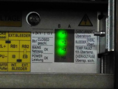

- Jako nefunkční se jeví blok TVD. Všechny starty a blokace jsou změřeny přímo na tom bloku, a pracují správně. Při zapnutí cvaká (cykluje) bezpečnostní (startovací) relé. Na bloku nesvítí zelená led H4, a při držení tlačítka start začne ta čtyrka červeně blikat.
-Závada nevznikla okamžitě, doba potřebná k "nastartování" se postupně prodlužovala, až to nebylo možné nastartovat:-(
