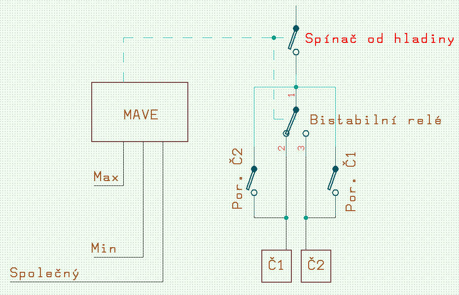

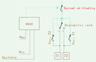

Tak jestli bistabilní relé funguje jak předpokládám (přivedením jakkoli dlouhé ho impulsu dojde k překlopení relé až do dalšího impulsu), tak by to mohlu fungovat podle přiloženého schématu.
MAVE jednak dá povel k tomu, aby čerpadla běžěla a druhak pošle impuls délky jako je sepnuto čerpadlo a tím přepne bistabilní relé.
Automatické přepnutí budeš muset řešit mimo tento automat, při poruše čerpadla se natvrdo předvolí druhé čerpadlo. To, které se porouchá první, předvolí to druhé. A z pomocného kontaktu poruchy bude info přes SMS.
Tak nějak. Teď koukám, že bistabilní relé funguje jinak, takže podle schématu to nepůjde.
PF

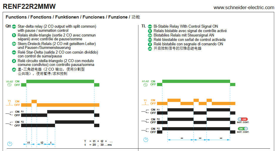

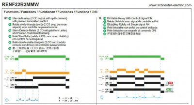

Edit 2: Schenider Electric dělá NFC programovatelné relé (typ RENF22R2MMW), jednou z funkcí (označení funkce je TL) je i impulsní relé a pokud jsem to dobře pochopil, tak by bylo vhodné do přiloženého schématu.

To přepnutí při poruše bude přes pomocný kontakt připojený k motorovému spouštěči čerpadla a zároveň k relé a to k Jablotronu GD-04 David. To je asi nejjednodušší co mě napadlo.
V čem je nakreslené to schéma Cerpadla-2.jpg? Uvažuju o koupi programu ShémataCAD.

Schéma je nakresleno ve stařičké Formice 4.2.
U jiných programů mi vadilo, že nedokáží dynamicky natahovat již hotové spoje, když chci nějaký prvek přemístit. Tak jsem se od nich zase vrátil k Formice. Ale to je už dlouho, možná to dnešní generace programů zvládá.
