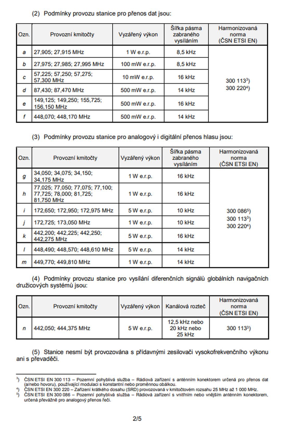

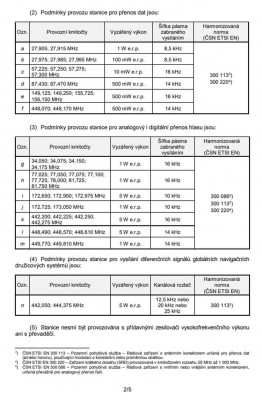

Všeobecné oprávnění č. VO-R/16/05.2020-6
jsou tam zajímavé změny . . .
zdroj ČTÚ
