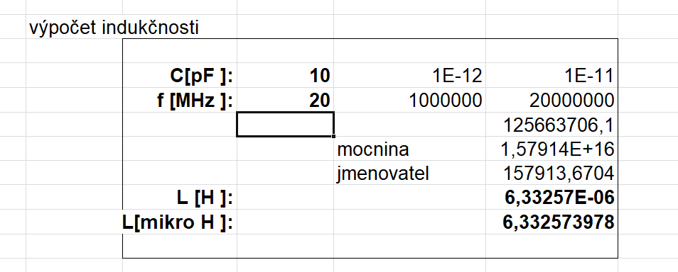

to barnodaj. Nezdá se mi že frekvence je extrémně vysoká a u 20ks takřka stejná./20MHz/. Nemám možnost vyrobit pro indukování pole do feritky stíněnou cívku.

Jak píše Crifodo, těch 20Mhz může být rezonanční frekvence sondy a měřící cívky

Nejen koaxiál vstupní cívky, ale zatížení odporem 100ohm přineslo kýžené výsledky měření.

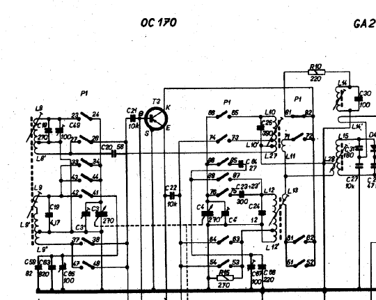

Z ČS radiopřijímačů používaly FA pro KV například BONNY, TOCCATA, MENUET...
L8 cívka antény pro KV (radio toccata)
