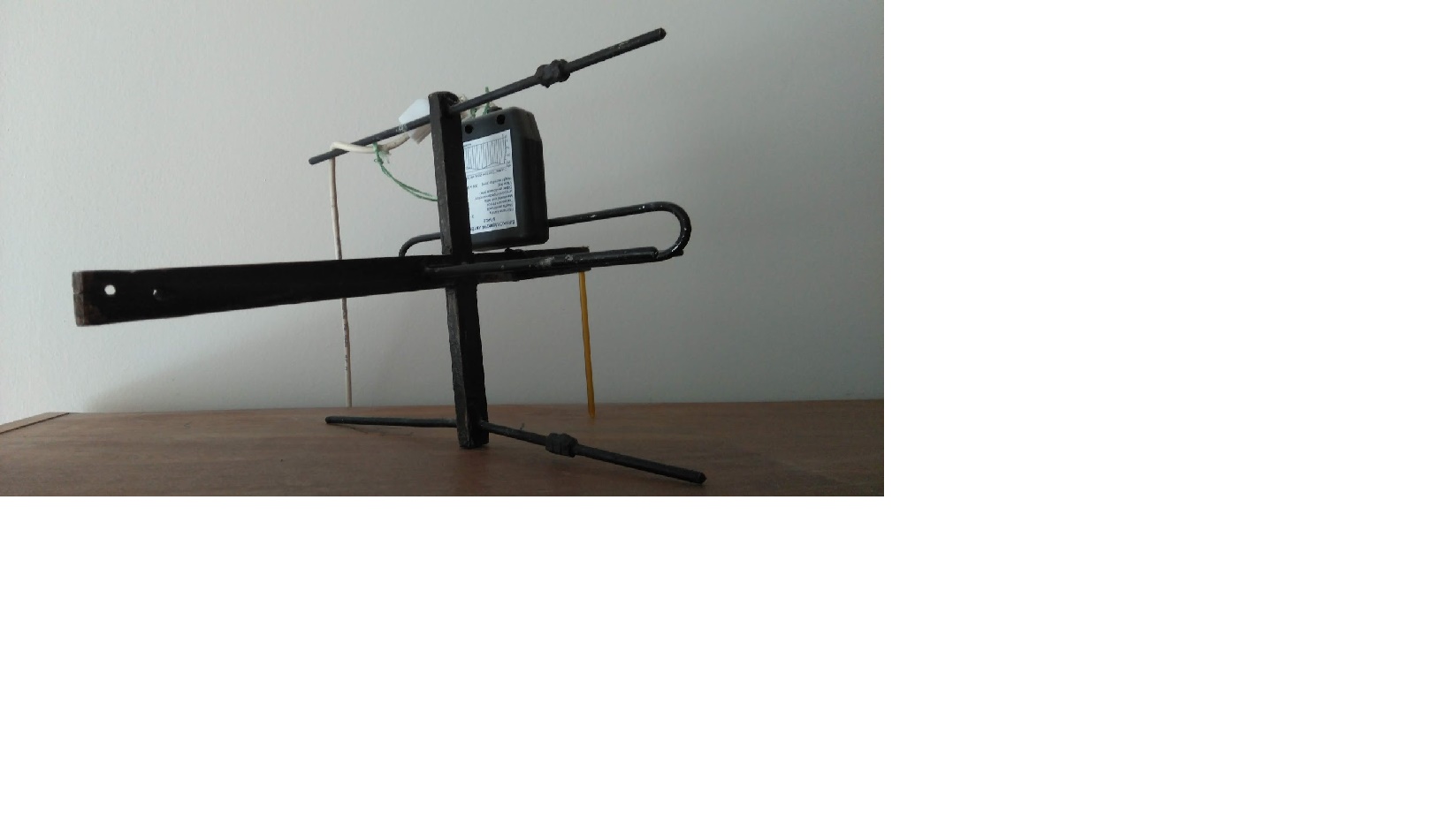

Na snímku je moje pokojová anténa položená na skříni ve vedlejším pokoji od přijímače. Anténa napájí signálem rekordér SONY, settopbox DVB-T v kuchyni a nový DVB-T2 přijímač. Anténa byla kdysi zhotovená jako provizorka ještě pro analogové vysílání z dřevěných lišt a hliníkových prvků. Jak je vidět, provizorka slouží dosud. Zesilovač je použitý z nějakého vyhozeného síta od popelnic. Nejbližší vysílače DVB-T/T2 jsou Ostrava, Lysá Hora a Praděd, což není od Studénky za rohem. Anténa je nasměrována někde mezi Ostravu a Lysou Horu. Ve výhledu na vysílač stíní 1/3 čtyřpatrového paneláku, anténa je v 1. patře. Přesto mám již od počátku DVB-T dostatečně kvalitní příjem pro můj starý rekordér SONY. Nový DVB-T2 přijímač naladil 72 programů z DVB-T i T2 (z toho je jich hodně duplicitně z T i T2), u všech multiplexů ukazatel přijímače ukazuje sílu a kvalitu 100%. To svědčí o dobré citlivosti a selektivitě nového přijímače.
Při pohledu na moji anténu na snímku hrozí odborníkům infarkt a pro amatéry je to inspirace jak se to dá také udělat.
