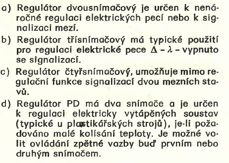

Akorát když jsem se díval do rozvaděče pece, tak tam jsou vyvedeny nějaké vodiče ze svorek přístroje 5-8.

Ty "vodiče na sv. 5-8" ukazují že tam asi máš (nebo byl původně použit) typ regulátoru Zepakomp 71 nebo Zepakomp 72:
Zepakomp 411 71: třetí relé na sv. 5-6
Zepakomp 411 72: třetí relé na sv. 5-6, čtvrté relé sv. 7-8
a pro úplnost ještě svorky 5-6 a 7-8 jsou využity u typu:
Zepakomp 411 73: "PD" - ten to ale určitě nebude - pomocí těchto svorek (5-6 nebo 7-8 ) se má připojovat zpětná vazba pro vytvoření "PD" regulátoru, ale jen propojením - nic se na ně nepřivádí. A Zepakomp v tom případě musí mít přesně uprostřed pod stupnicí další nastavovací potenciometr označený Xp.
V každém případě pokud jsou zapojeny jen svorky 5-8, tak to nyní nemá žádný vliv (vždy k sobě patří 5-6 nebo 7-8 ), a jak vidíš, tak to taky funguje (to jen k té přesnosti měření teploty).
Co tam má být zjistíš z dokumentace k té Tvé peci, nebo nalezením kam ty vodiče vedou a co by se pomocí nich mělo spínat.
A možná již je původní regulátor nahrazen jednodušším - typ 70 (byly častěji používány).
Viz výstřižek z "Katalogového listu" na obrázku.
