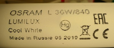

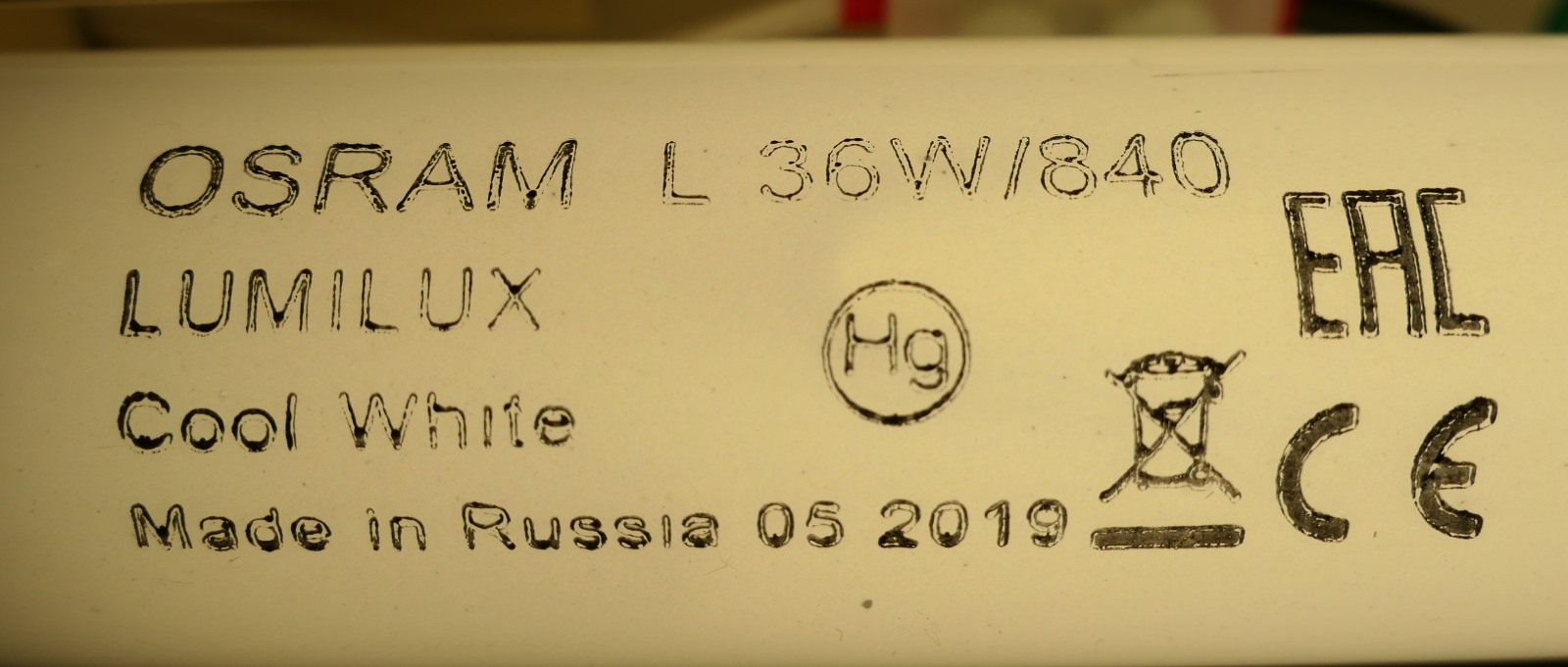

V Brněnským Karsu jsem zas koupil 120cm zářivku OSRAM, ale měli samé ruské. Tak jsem zvědav, jak dlouho vydrží.
