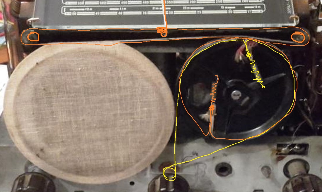

Příspěvky: 12647
#11 Příspěvek od ok1hga »
tady je lanko vidět trochu lépe . . .

Příspěvky: 12647
#13 Příspěvek od ok1hga »
aby to bylo úplně jasné . ..

#14 Příspěvek od jerry334389 »
Tak to je přesně to, co celé odpoledne sháním. Moc děkuji za pomoc.
