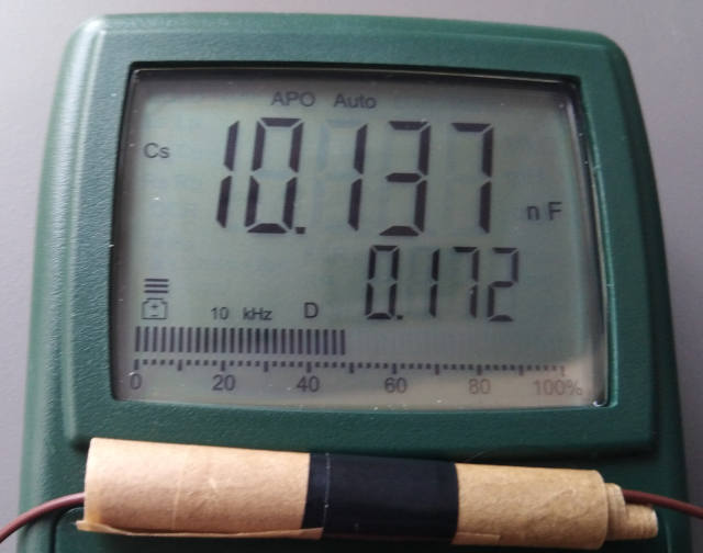

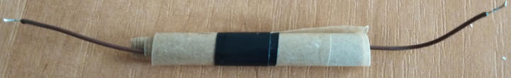

Alobal, pečící papír, licna a kousek izolepy, 10 minut práce, ale v mrazu bych to dělat nechtěl. 15 nF (2 pásy 29 x 3 cm) Zítra to v práci hodím na můstek pro více parametrů. Taky na VN co to vydrží. Hned jak si koupím čokoládu, udělám test č. 2.

Test kondenzátoru. Změřeno přesným přístrojem 10 nF. Pečící papír asi nebude nejlepší dielektrikum, protože se prorazil už při 100V DC.
