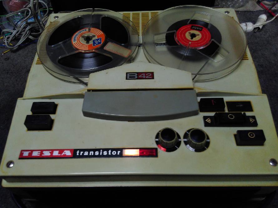

B42 žárovkový. Mám tady jeden již několik let. Vnitřek vypadá jak nový,
zato vrchní kryt nad žárovkami prasklý (asi teplem) napraskané rohy a celý
v barvě sienypálené (světle hnědé) jak od kouření, ale nesmrdí. Držel jsem ho jako "žárovkový" do sbírky, s tím že ten kryt někdy vyměním. Doba nastala. Na Aukru jsem našel B42 které vypadalo velice pěkně opticky.
Přišel, dobře zabalený a opravdu kryt moc pěkný. (zato uvnitř chyběl motor a další drobnosti. V popisu aukce žádná zmínka:-( Mě je to jedno, ale kdyby to koupil někdo za účelem provozování, byl by notně zklamán) Chci ho vyměnit a najednou problém. Otvor pro bílé a červené sklíčko je malý. Beru posuvku a opravdu, otvor pro sklíčka je o 3mm delší než otvor pro měřák.
Jelikož vím od starých Tesláků, že žárovková verze se dělala narychlo i v noci aby se zachránil plán a prémie řiditele, po to co Metra Blansko nedodala ručková měřidla. Otvor musel být větší i v tom hliníkovém štítku s nápisem Tesla tranzistor a samozřejmě i v tom plastovém krytu. Neuvěřitelné jak musela dřív za sociku fungovat výroba. nebo lépe řečeno co všechno zvládla dělnická třída svým umem, zachránit nedostatky těch nahoře. Kdo se v tom alespoň trochu orientuje, musel se udělat nový přípravek který děroval otvor v tom firemním štítku a musela se udělat vložka do formy (a to není opravdu žádná sranda) aby se výroba mohla vrátit k normálu až přijdou měřáky. Přitom by podle mě, stačilo udělat to bílé a červené sklíčko prostě menší do stávajícího otvoru. Nepochopitelné, nebo prostě jen komunisti nařídili. už se to asi nikdy nedovíme. Úpravou sklíček bylo vše zachráněno, mgf vypadá jak nový a perfektně hraje, asi bych měl smeknou klobouk před kvalitou práce našich otců
#441 Příspěvek od sinclair »
Tahle sklíčka jsou "typizovaná", ve velkém je používala Tesla Stropkov v RMTS soupravách i jiných podobných zařízeních. Tuším, že se jejich používání protáhlo až po ústřednu UK11 a jeden pásek z nich měla i první verze UE200. Takže jinou volbu ani neměli, další změna nehrozila.
Ještě bylo používáno ve Stropkově zelené, modré a oranžové.

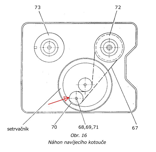

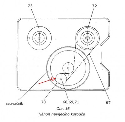

Dával jsem teď dohromady pro syna Sonet Duo. Hovňáky popraskané téměř všechny, ale to nebylo to nejhorší. Ležel dlouho někde na půdě a než ho tam uložili nikdo nevěděl, že má ohoblovaný pertinax na páce co odtlačuje motor od setrvačníku. A teď to dupe jak králík, protože obložení setrvačníku je vytlačené od řemenice motoru.
Měl i zastydlé mezikolo pod setrvačníkem. Přístup jak k penězům, ale šlo to. Jak ovšem vyndat setrvačník k výměně obložení, to jsem nikde nenašel.
Příspěvky: 21453
#443 Příspěvek od Hill »
Spodem to nejde, musel bys sundat celý horní panel. Ono se totiž s demontáží setrvačníku (potažmo s výměnou jeho obložení) u řady Sonet / Sonet Duo / Sonet B3 ještě nepočítalo.¨Zkus to obložení napřed dobře odmastit lihem, pak namazat glycerinem nebo ještě líp koncentrovaným saponátem.
A nech to pár dní běhat na devítku (nebo se zařazeným rychloposuvem zpět <<, vyšší rychlost se zařadí automaticky).
Zatím se mi to osvědčilo u 20 let odložené B3, kterou prostě nevypnuli vypínačem, to vytlačí víc gumy, než vydrbaný pertinax. Ne, že by byla zcela dupání prostá, ale už ne jako králík, zlepšilo se to na králíčka. A občasným použitím se to dále pomalu zlepšuje.
Asi už to nikdy dokonalé nebude, ale kolísání je pod rozeznatelností i u nahrávek piana (na těch se pozná nejlíp). A rozebírat ten horní panel kvůli tomu nebudu. Vždyť ten stroj má ještě originál od roku 1965 zakapané všechny šroubky a trimry z výroby a údajně se používal dvakrát ročně po dobu asi 15 let, podle stavu bych řekl, že skutečně neměl naběháno víc, než asi 60 - 80 hodin.
Nevím, o jakém mezikole pod setrvačníkem je řeč, tam přece žádné mezikolo není: FF >> jde přímo přiklopením pravého unašeče k setrvačníku, REW << obstará přiklopení levého unašeče na hřídel motoru...

hafca
Příspěvky: 4742
#444 Příspěvek od hafca »
Dík za radu, vyzkouším. Ne že by z toho chtěl dostat nějaký HiFi zážitek, ale je to nepříjemné.
Kvůli tomu mezikolu jsem zkoušel ten panel sundat. Ale šlo zvednout jen asi o 3cm a dost. Naštěstí ten řemínek mimo toho kola není nikde navlečený. A na to kolo se dá dostat.

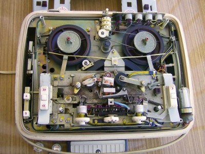

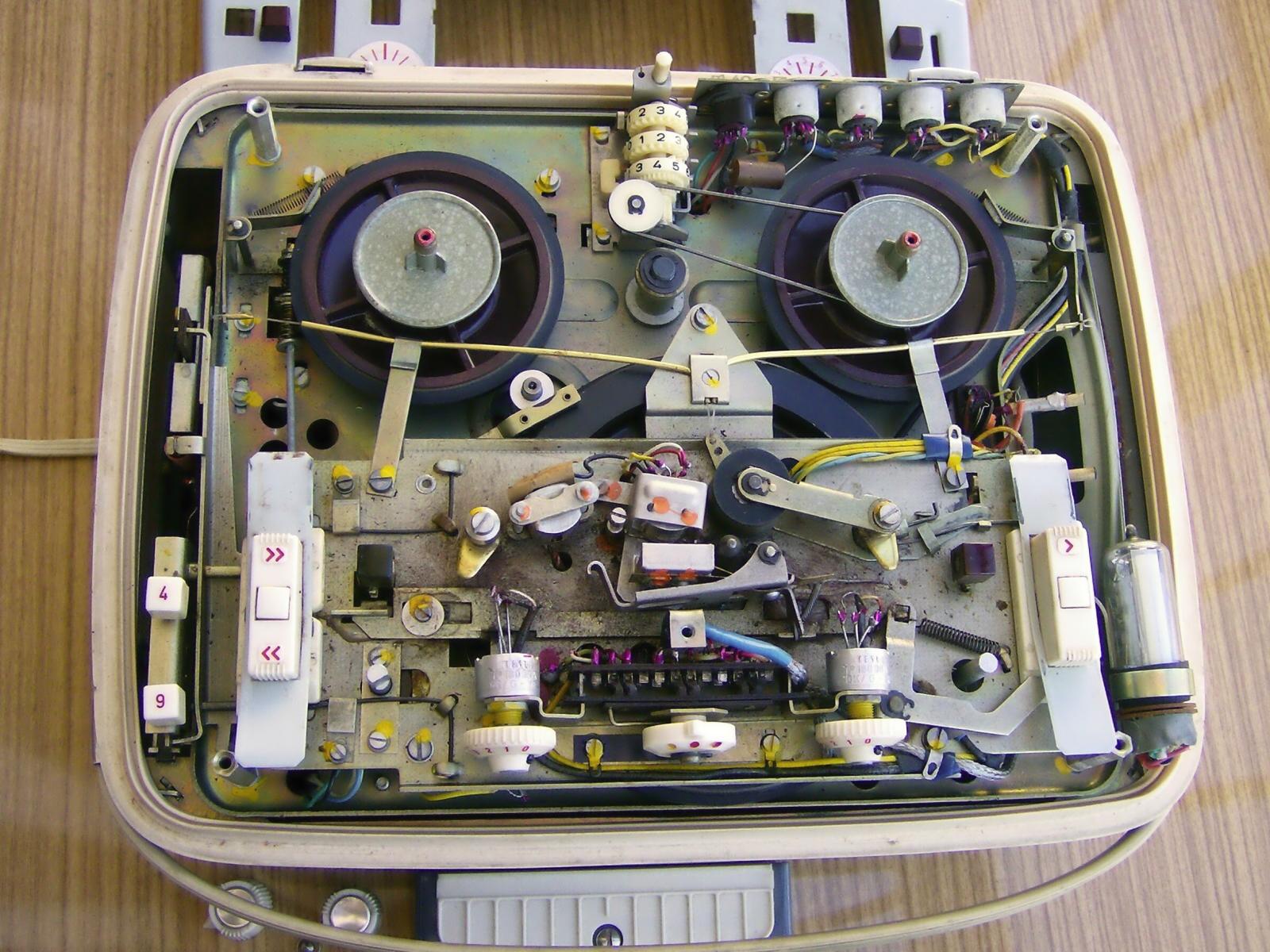

…krásná nostalgie a vzpomínky, co všechno jsem na magnetofon B42 nahrával za muziku, Deep Purple, sabaty, zepelíny apod. Jak to tehdy začátkem sedmdesátých let obvykle chodilo, z dnešního pohledu kvalita záznamu nevalná – nejspíše tak dvacátý až padesátý přepis, když se nějakému šťastlivci podařilo propašovat do Československa v době normalizace originál LP desky.
Magnetofon B42 jsem byl s otcem kupovat v Elektře před vánocemi 1970 a pokud si pamatuji, jeho cena byla 2700,- Kčs. Byl v hnědém textilovém obalu se zipsem, ušitém na míru a mám dojem, že součástí prodeje byl i hranatý mikrofon AMD108 v plastové krabičce.
Ten magneťák jsem měl v provozu téměř neustále 10 až 12 roků a „prodral“ na něm určitě 3x hlavu ANP 935. Nyní jsem dokonce našel paragon z roku 1977, kde je cena ANP 935 – 180,- Kčs.
V roce 1982 jsem si koupil B113 (po dvou letech provozu výměna hlav za feritové) a dá se říci, provoz B42 u mě skončil a odložen v dílně do regálu. Nyní (nedávno v lednu) téměř po čtyřiceti letech jsem vytáhl B42 na světlo boží a musím konstatovat, magnetofon je stále v dobré kondici včetně převodů. Na náhradní mechanické díly – kolečka, gumičky - mám torzo magnetofonu B444, který má šasi totožné s B42.
