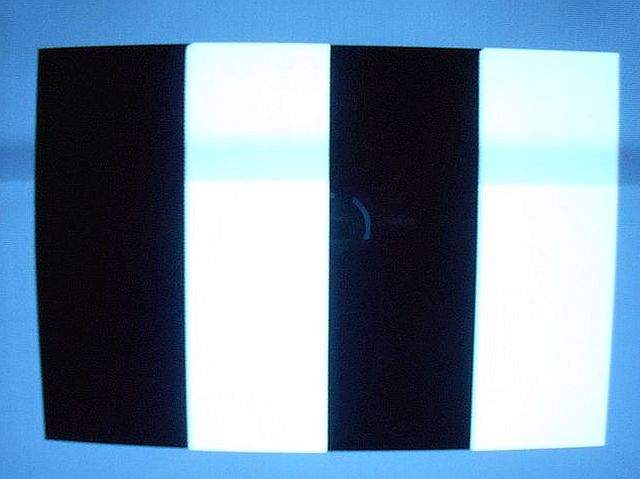

Po zapnutí neproběhne test pamětí do konce, procesor se někde sekne. Při prvním zapnutí obvykle obrazec viz foto, po resetech přibývají nahodilé pixely včetně blikání 8x8 atributů. Měření na adresové, datové sběrnici, řídicích signálech neukazuje nic zvláštního, podle toho kde procesor patrně zabloudí, se vyskytuje na některých adresových bitech trvale nula, po dalším resetu na jiných. Na /RAS a /CAS jak videopaměti, tak horní paměti taky nevidím nic zvláštního. Podle černého a bílého pruhu po zapnutí bych usoudil, že vždy 64 bajtů na přeskáčku nelze číst nebo zapisovat, což by odpovídalo A6?
Napadá někoho čím to? nechce se mi hned naslepo rozrejt DPS a štípat po nožičkách všechny paměti a IO.

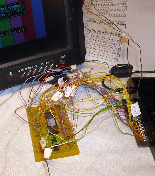

Vyzerá to že sa nespustí ROM. Buď procesor (Gama bez procesoru robí presne toto isté), alebo EPROMka. Najjednoduchšie je to odskúšať s externou ROM, tam toho veľa netreba. Pokiaľ nieje, dá sa vyrobiť aj na kontaktnom poli, stačí naprogramovaná EPROM (alebo hoci aj Flash), a jedna 74LS32. Samozrejme konektor a vodiče.

Border po zapnutí je v 99% černá, na fotce to zrovna vyšlo na jinou hodnotu.
Po resetu to obyčejně zaškrká v repráčku (něco na portu 254).

Inak že je práve toto v DRAM po zapnutí... eMko to má ešte zaujímavejšie, tam je to ešte čo každé dva riadky opačne otočené. Ako to vzniká neviem, asi charakteristika DRAM.

Pokusím se uplácat nějakou destičku s náhradní rom (sram).
ten pruhovaný vzor dat z pamětí nechápu, našel jsem podobnou zmínku o 64 bajtů cik/cak tady https://sindik.at/?p=846730
pouze s tím rozdílem že u mě je to už ve spodních 16k.
Taky mi kdysi dávno někdo říkal k programu ramdisk pro 80k didaktik, že to nebude fungovat s 8bit refreshovými čipy ale musí být 7bit refresh, že ve Skalici tam dávali oboje.
