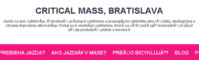

Predtým to fungovalo, a nič som nemenil. Čoraz viac stránok má zle zobrazené národné znaky. Čím to je?
Napríklad www.criticalmass.sk. Či vyberiem v prehliadači kódovanie Windows-1250 alebo UTF-8, alebo nechám na automatike, je to rovnaké, teda zlé. Pritom v hlavičke stránky je vidieť:
Kód: Vybrat vše
      <!DOCTYPE html>
      <html lang="sk-SK">
<head>
      <meta charset="UTF-8">
takže by to malo používať UTF-8. Ak v prehliadači skontrolujem písma, tie naše znaky vedia. Kedysi som to už tuším videl v názvoch súborov na PC. To akože anglický windows kóduje naše znaky inak ako slovenský, pritom je to rovnaké UTF-8?

Ta stranka je dojebana.
Windows-1250 je historicke kodovanie z 90. rokov. Zial, stale sa vo Windows pouziva. Ked ma jeden clovek nastavene Windows na rustinu a druhy na slovencinu, tak skutocne kazdy pouziva ine kodovanie (rustina ma Windows-1251). Rovnaky kod a pritom iny znak. Bordel.
UTF-8 je medzinarodne kodovanie, takze napr. jeden dokument moze obsahovat texty v roznych jazykoch. Znaky mimo zakladneho ASCII su kodovane ako viac bajtov.

Sice tam uvedeno UTF-8 je, ale pravděpodobně je v jiným kódování soubor stránky, nebo je blbě nastavenej server.

Ale takýchto stránok je viac, aj rôzne žurnalistické. Tam by to malo byť hádam pod kontrolou. Alebo začal internet ešte viac vlčiť?

Takuto rozsypanu diakritiku som nevidel uz roky.
Snad na nejakych prehistorickych strankach, ktore nejaky dement napisal rucne vo windows-1250 a akosi to "zabudol" uviest do hlavicky (ved naco, ked toto kodovanie pouziva cely svet). Tam ale stacilo nastavit v browseri rucne windows-1250.
Toto je iny level, muselo to prejst viacnasobnym nespravnym prekodovanim.

Vyhoď ten "meta tag", ulož stránku jako utf-8 a bude to fungovat správně... Záleží v čem ty stránky píšeš...
Pokud je to pak vytahované z DB, tak i tam je potřeba zvolit správné kódování. Pokud už je to'ale takto "komplet" tak budeš muset hodně upravovat texty v DB, případně i samotných souborech pokud nejsou v DB, ale staticky...
