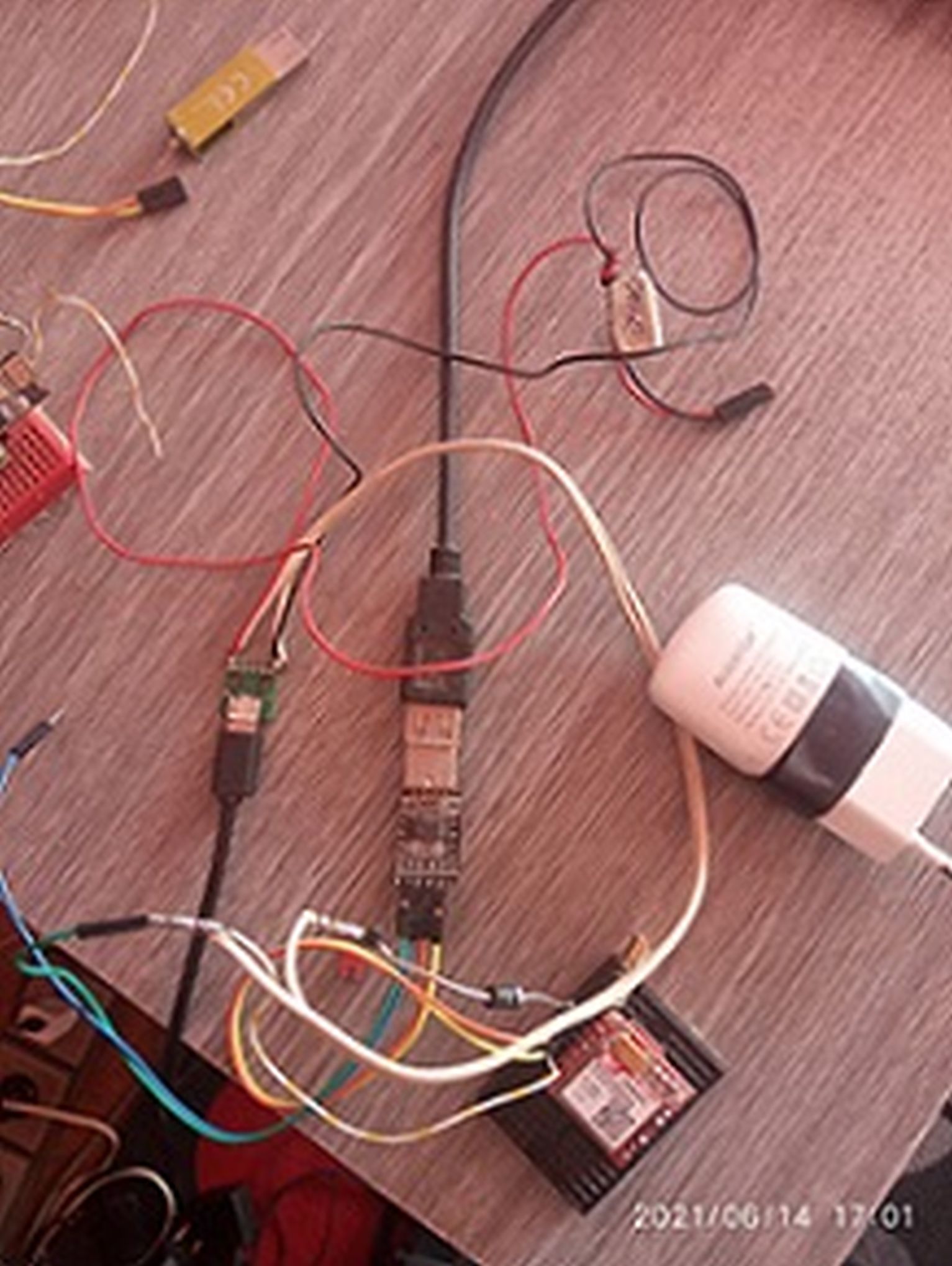

Pro názornost přikládám jak to mám zapojené v praxi ta dioda je 3A ta nabíječka 5.3V 600 mA jsem si vědom že 600mA není moc že by tady byl problém? díky
Příspěvky: 12641
#6 Příspěvek od ok1hga »
ty si teda fotograf !
z toho se nedá poznat vůbec nic . . .
kde máš anténu toho modulu ?
pulzující VF pole taky dokáže hodně pozlobit, hlavně v blízkosti usb převodníku, nebo i v blízkosti spínaného zdroje to může cvičit s napětím až tak, že se modul
resetuje a odpoji od gprs . . .

K té příloze já vím že je to zmrsklé ale jak to udělat? (možná jde to nějak nastavit menší velikost to nevím ) když mám mobil xiaomi redmi 6A a fotka s toho má přes 1,65MB a ta příloha možná jen 300kB.Už jsem asi na to přišel ten text-data nemohu psát do pole Receiver/Send data ale jen do sekce Send data terminálu hercules a musí text být větší než udaná velikost AT+FTPPUT=2,300
a k té anténě to je ta spirála co byla u toho
