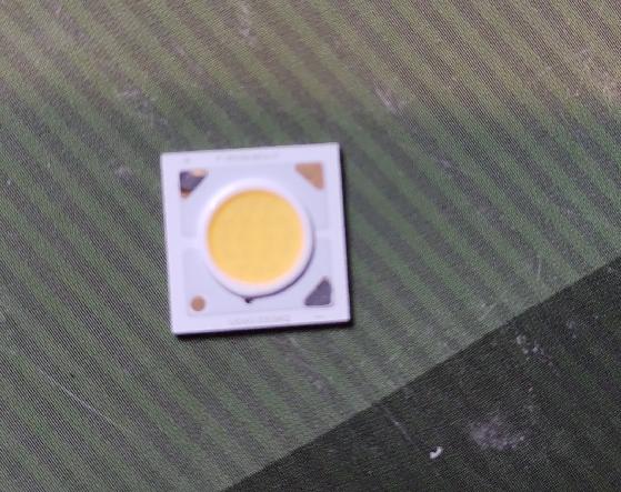

Zdravím přátelé.
mám k vám prosbu, v Lídlu jsem kupoval Led reflektor Powerfix Profi PLS 10 A2 a zničil jsem nedopatřením ledku. Rád bych ji vyměnil ale nevím jakou zvolit. Nabíjení aku ze sítě probíhá 12 V adaptérem, ale aku článek je 4 x 18650 s celkovým napětím 7,4V .
Znamená to, že jde do led čipu jen těch 7,4 V (8,4V) ?? To mě trochu mate..
Díky za případné rady

Tak z výstupu na led čip jde těch 7,4 V, v návodu k reflektoru píšou :
Světelný zdroj- Citizen Led
Příkon - přibližně 8,5W
Celkový světelný tok - 700 lm +-5%
