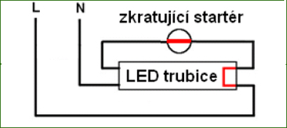

Na stránkách Philips Lighting spousta reklamních žvástů, ale schéma zapojení žádné.
Dodavatel mi k těmto trubicím dodal tělesa, která žádný předřadník neobsahují a jsou zapojena jednoduše tak, že na jednom konci jsou všechny vývody obou objímek spojeny s L a na druhém s N. Nějak mi to nehraje dohromady se zapojením s tlumivkou a zkratovacím startérem. Nerad bych ty trubky odpálil.
Nejsem angličtinář, takže mi není jasné ani tvrzení "use only with EM Ballast or Mains". Nemá tam náhodou být místo or Mains on Mains? To by mi dávalo větší smysl.
Kdo tyhle trubky už instaloval a ví, jak mají být správně zapojeny?

Takže uplne staci privod L a N na jednu patici (tu, u ktere je znacka).
Nebo proste vyhodis starter, das tu zkratovacku a zasunes trubku. Je fuk, jak ji otocis.
Tlumivku muzes vyhodit, ale nemusis. Nazory na to se ruzni. U novejsich svitidel ji nechavam, u starych, kde jsou tlumivky vyhrate je davam pryc.
Original svitidlo ji také nema osazenou, napeti jde primo na trubici.

Takže by to mělo jít napřímo, ale určitě ne tak, jak jsou ta nová svítidla vydrátováná od polského výrobce, ale obdobně, jako je zapojena klasická zářivka jen vynecháním tlumivky a propojkou místo startéru. Viz obrázek.
Už jsem několik svítidel předělal, ale byly to neznačkové trubice z baubau, nikdy philipsky. Zapojení bylo dvojí - buď jsou jednostranné, v tom případě je ten živý konec označen, anebo oboustranné, kde se napětí natvrdo přivede z obou stran. Nikdy by mě nenapadlo, že bych tam měl nechávat tlumivku a vše proběhlo bez problémů. Až nad těmi philipsáckými jsem díky návodu zaváhal.
