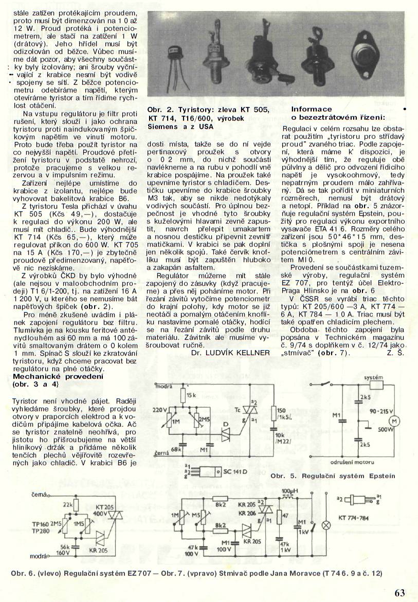

Vyfoť tu desku a přilož, nebo se podívej na Tesla katalog, který triac snese cca 600 V 2 A

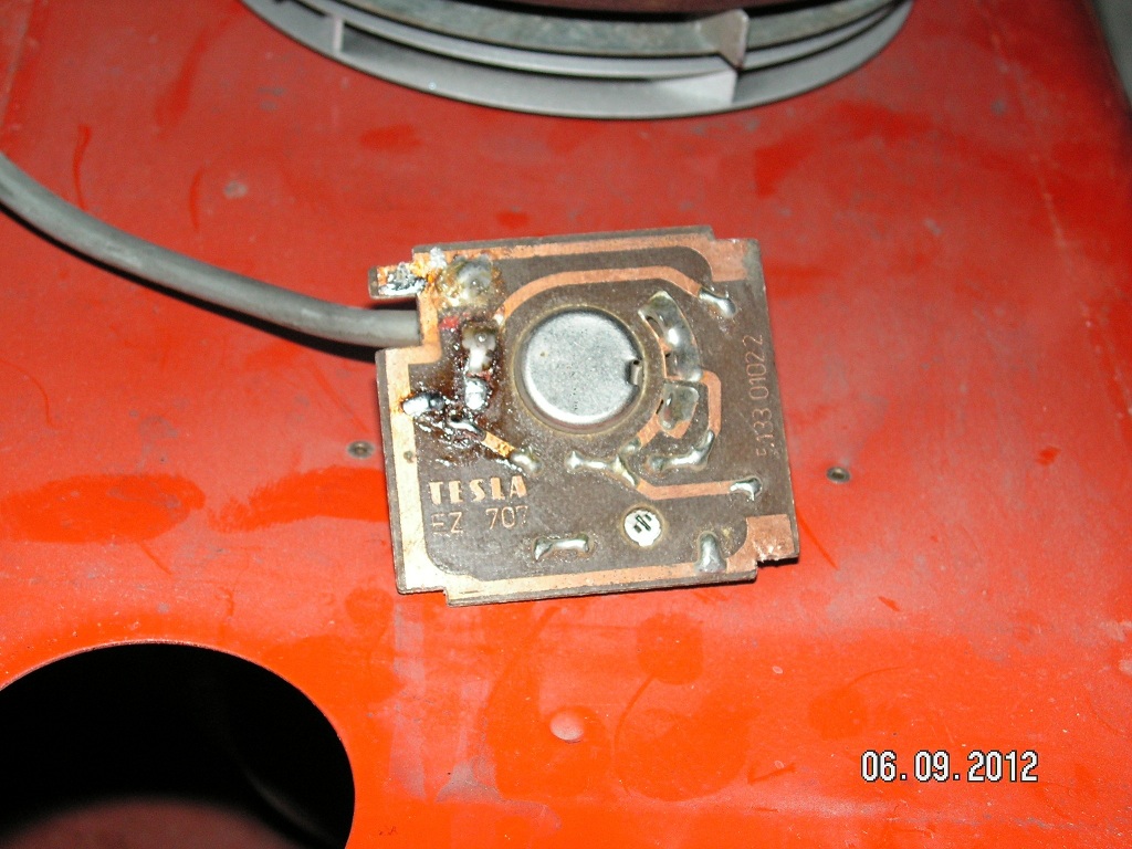

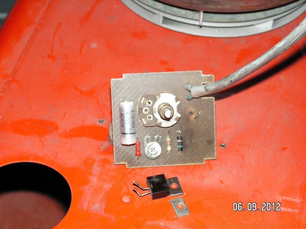

Ještě si vzpomínám, že servisák tenkrát radil, že se to musí zapínat s potenciometrem na max. a potom stahovat, že tam dochází k proud. nebo napěť. špičkám a to odpálí ten tyr.-triak. Motor má 750W.
Tady jsou obrázky desky.

V tomto zapojení sa používal triak KT207/400.Použiť môžeš napr.BTA10/600

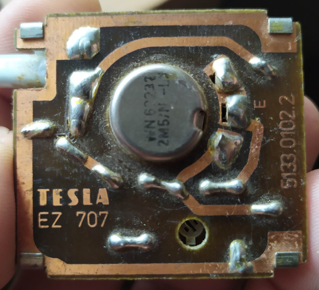

našel jsem mezi haraburdím destičku . . .
. . . díky tomuto vláknu vím z čeho to je.
