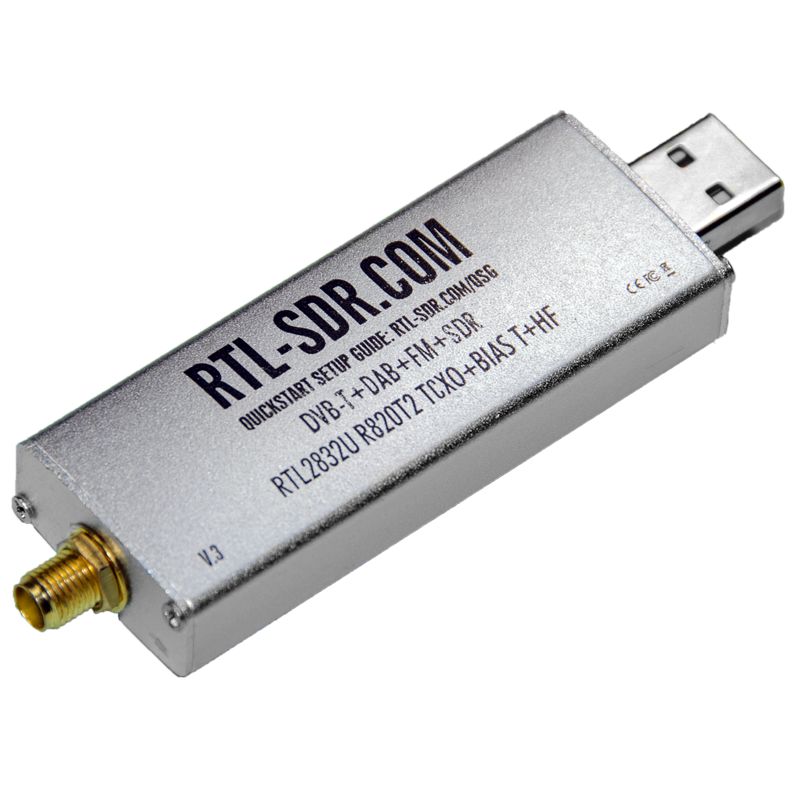

na porovnání FM zdvihu stačí třeba RTL SDR V3 . . . ale dá se to pořídit i levněji.
. . . a jednoduchý program SDR Sharp
dá se to použít i jako jednoduchý "spektrák" se správným programem . . .

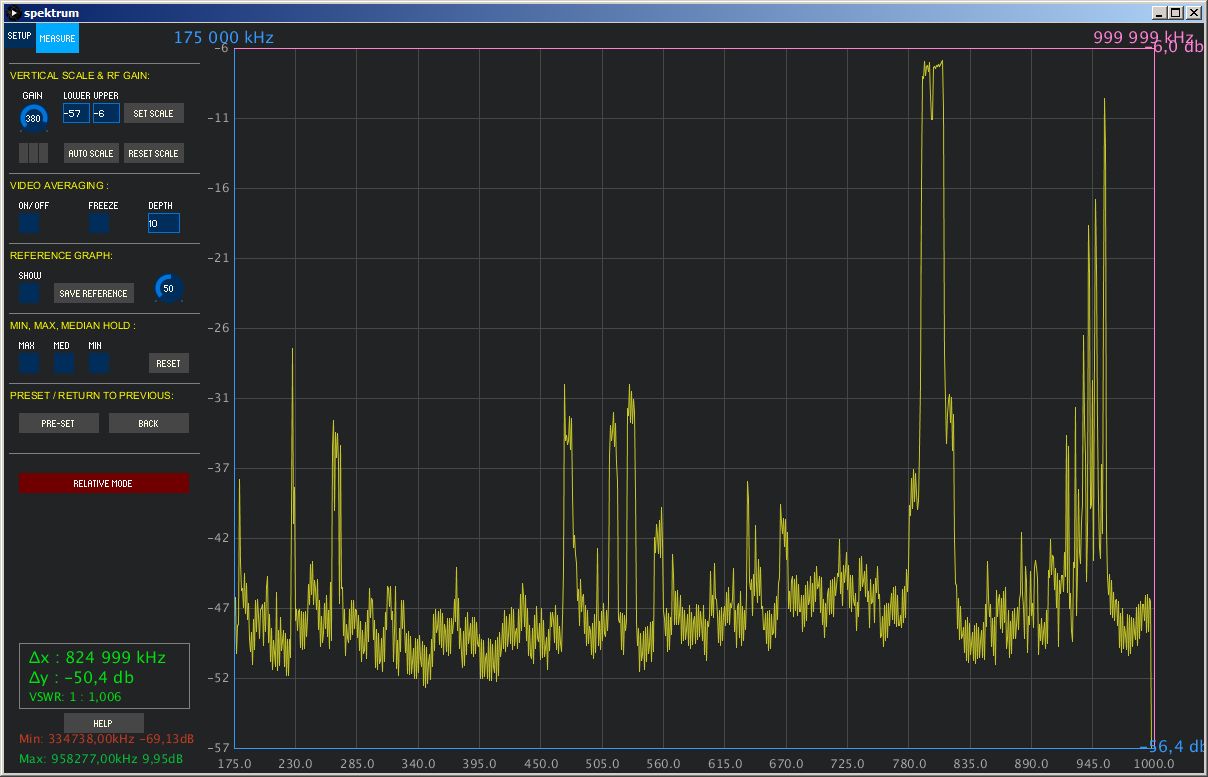

ok1hga píše:dá se to použít i jako jednoduchý "spektrák" se správným programem . . .
tady je ten program

Příspěvky: 12645
#10 Příspěvek od ok1hga »
forbidden píše:Nejrozšířenější je dvojice RTL2832U a R820T2, s tím umí většina univerzálních softů pracovat.
je to tak,
musí to mít RTL2832U ale jaký to má přijímač až tak nezáleží.
R820T a R820T2 jsou nejrozšířenější . . .
ale ta klíčenka V3 na obrázku umí od 500kHz do 30MHz i direct sampling
