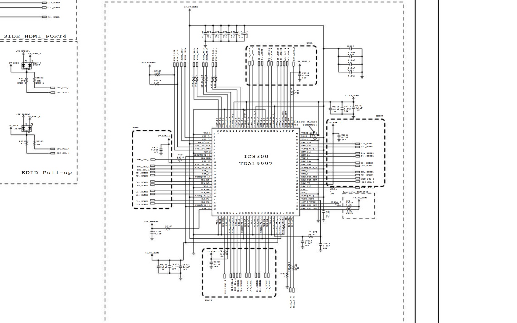

Na LG 8500 mi přestali jít HDMI porty, k TV mám připojený přes HDMI satelit a při provozu zmizel obraz. Poprvé stačilo odpojit a připojit HDMI kabel. Druhý den opět NO SIGNAL, otestován kabel i zdroj signálu, mezitím obraz opět naskočil, ale za několik hodin opět No signal.
TV správně detekuje v kterém HDMI je kabel připojen, ale už ne signal a to na všech 4 (přiznám se zkoušel jsme jen tří) HDMI.
TV rozebrána, na první pohled vše OK. Podle všeho jsou 4HDMI připojeni k IC8300 tj 4x HDMI switch TDA19997.
Podle všeho je tento IC u LG a asi nejen u nich docela problematický a tato závada celkem běžná.
Než začnu blnout neřešili jste někdo tuto závadu?
Podle průběhu závady si říkám, že by mohlo jít o studeňák na tom IC8300, je to TQFP-100, ale už vidím jak přetavení nepomůže objednám nový IC ,3$ na ali, a až ho vyměním bude to stále stejné, protože se urvala kulička na hlavním BCM3556 :D

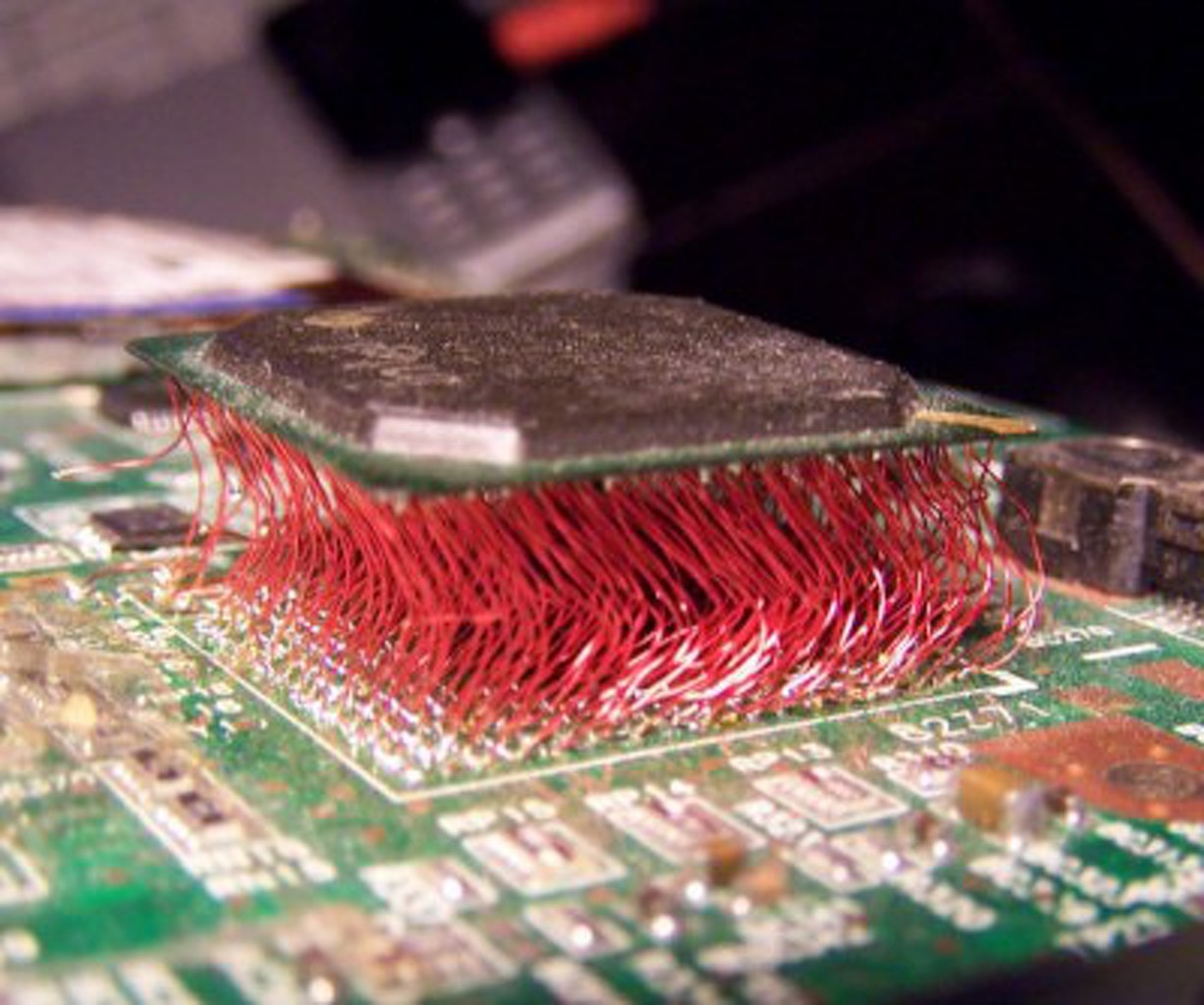

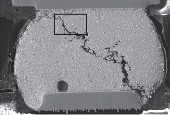

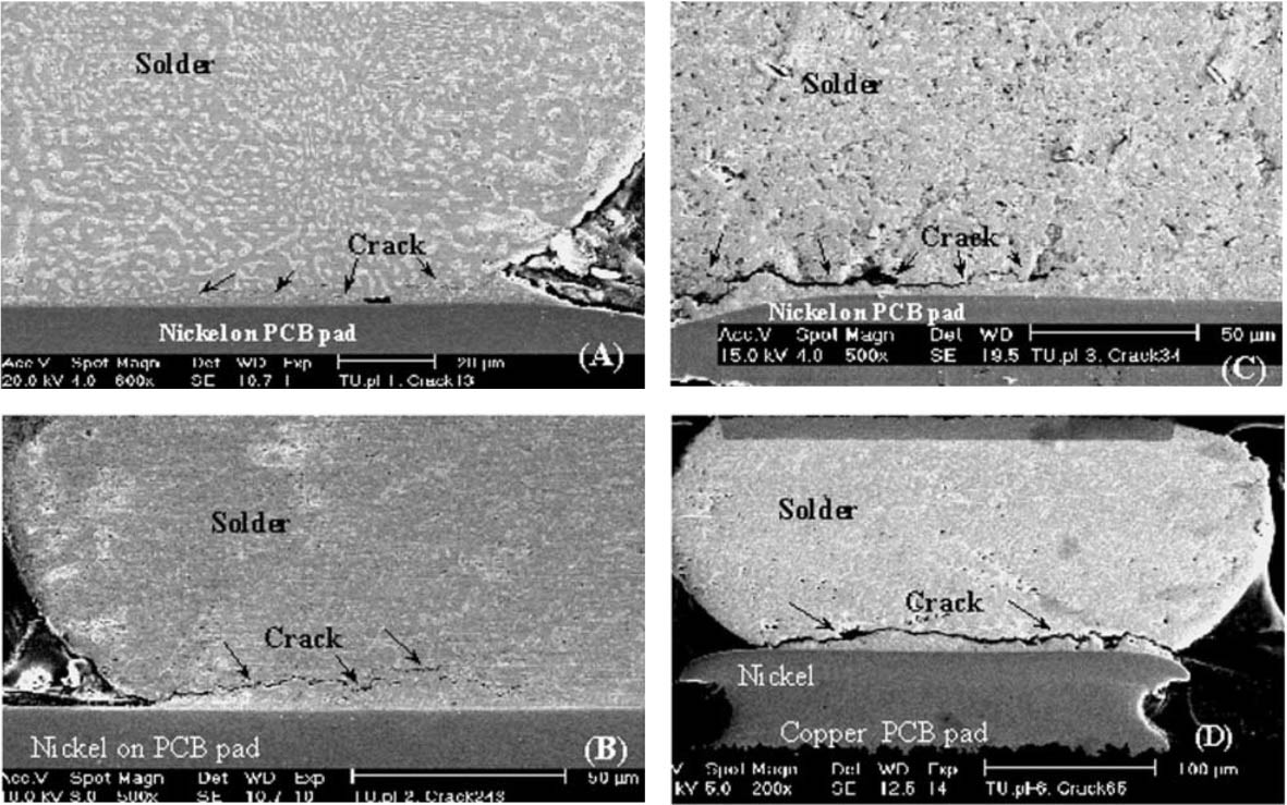

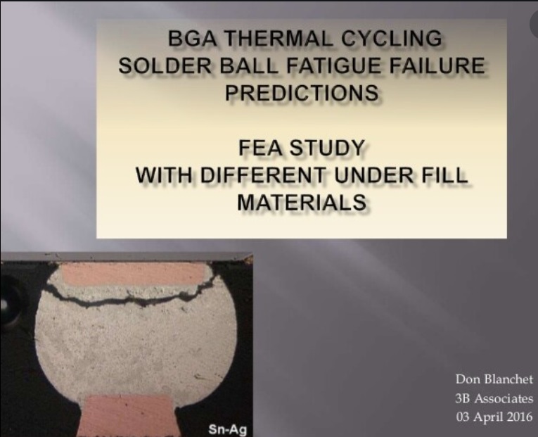

K BGA kuličkám, že se kuličky trhají od PCB je jeden z rozšířených omylu, ne že by k tomu nemohlo dojít dochází, ale pokud výrobce dodrží technologickou kázeň při pájení a problém je způsoben mechanickým namáháním při tepelném namáhání je pravděpodobnější, že se kulička přetrhne než se se utrhne.
Zde máte pár fotek jak to vypadá pod RTG. Zvlště zajimavé foto 2 i když je to trhá u PCB tak se to neutrhne na spoji,ale v těle kuličky, je to dáno vlastnostmi bezolovnatých pájek.
Jozo1234
Příspěvky: 75
Registrován: 28 zář 2021, 00:00
#11 Příspěvek od Jozo1234 »
Wagner píše:K BGA kuličkám, že se kuličky trhají od PCB je jeden z rozšířených omylu,
Nesúhlas, never všetkému čo sa píše na nete. Sám som toto skúmal (ale nepýtaj sa ako).
