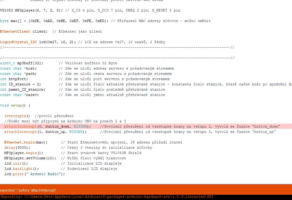

při ověření mi to píše:
petrfilipi
Příspěvky: 2917
#10 Příspěvek od petrfilipi »
Myslím, že na 99% nelze použít jeden vývod pro 2 funkce. Ne že by to nešlo vůbec, ale musel bys přepínat mezi vstupem a výstupem a asi to není použitelné pro komunikaci.
Chyba je na řádku předcházejícím tomu hlášení. Za "interrupts ()" má být středník.
