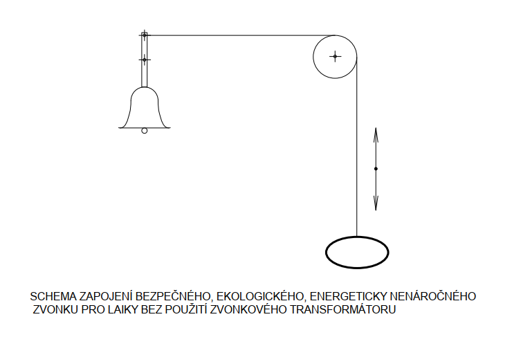

Zvonek splňující všechny nároky podle elektrika.cz:
