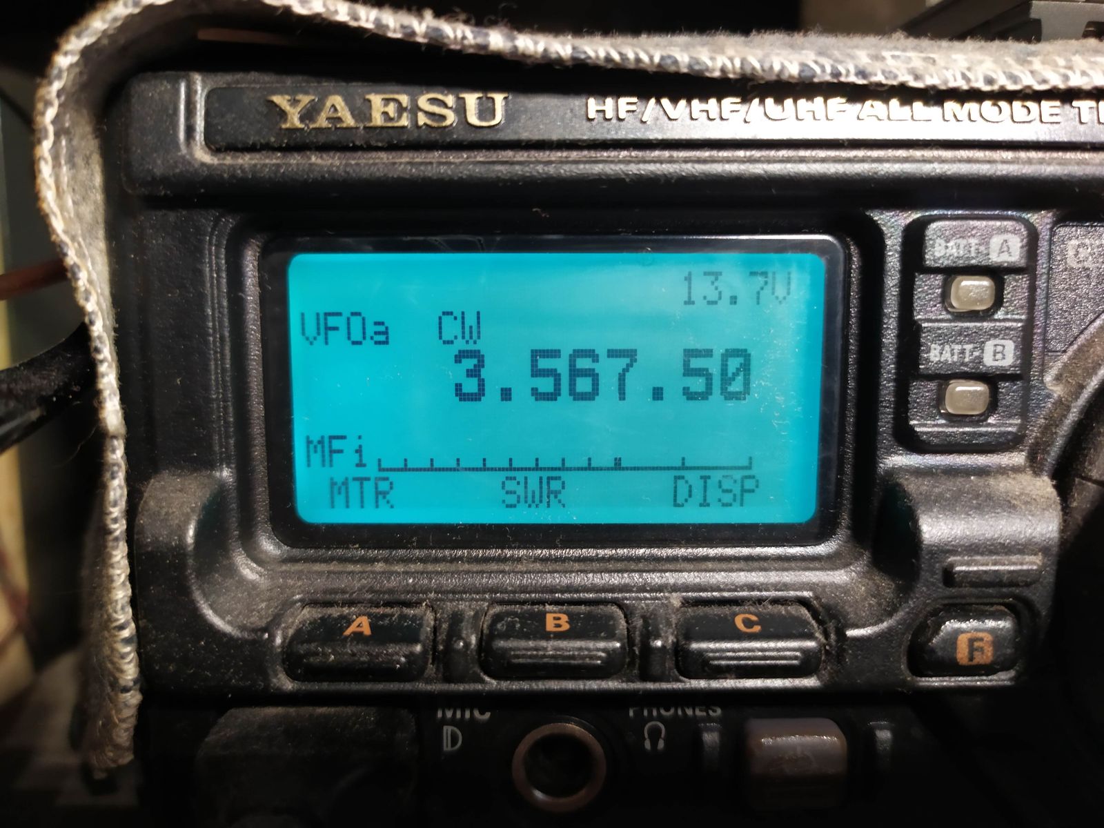

Zdravím čítajúcich.Prosím o radu.Na mojej FT857 chcem aby mi pri vysielaní ukazovalo hodnotu SWR.Teraz ukazuje PWR.V menu 61 som to chcel zmenit ale nejde to.Velkým knoflíkom pri točení si nastavím na displej zobraziť SWR.Problém je v tom že to neviem uložiť aby to bolo aktívne pri vysielaní.Ked v menu 61 nastavím čokolvek stále mi ukazuje vysielací výkon.Ďakujem za prípadné rady.

v rychlém menu "MFi" si to změníš tlačítkem "A" . . .
jsou tam volby "ALC", "PWR", "MOD" a "SWR"
mám FT897, ale to by mělo být stejné . . .
https://www.ke4rx.org/cheatsheet/Yaesu/ ... tsheet.pdf

Tak som to skúsil tlačítko A nereaguje.

Alino píše:tlačítko A nereaguje.
a je nad ním na displeji napsano "MTR" ?
. . . nereaguje to ani na "B" ?

Prepáč a ako tam dostanem to MFi?

ok1hga píše:v rychlém menu "MFi" si to změníš tlačítkem "A" . . .
. . . aha, to je docela zásadní věc !
funkcí "F" se dostaneš do tzv. rychlého menu . . .
a kroutítkem "3" "select" se tam dostaneš . . . a musíš to stihnout do tří vteřin, pak se volba "F" ztratí . . .
. . . ty nemáš návod ?
vždyť jsem ti poslal odkaz !

FT857 majú displej ozaj miniaturny, takže ten stlpčekovitý graf veľa smerodatného neukáže. Lepšie riešenie je cez 3,5mm jack (ten neoznačený, direkt pod prednou maskou) pripojiť malý ručičkový merák (z Ali/ebay alebo si sám nacejchovat stupnicu) a cez Setup menu zvoliť SWR počas TX. To je presne to nastavenie, ktoré už Alino skúšal, a nefungovalo mu preto, lebo je to nezávislé od "grafického" zobrazenia SWR nad multifunkčným menu, ktoré tu už popísal ok1hga
