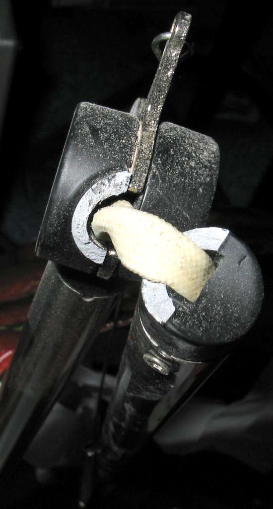

Stolna lampa neprezila utok robotnikov - zlomeny diel v klbe. Je to nejaka zliatina a velmi tenka - v mieste zlomeniny to ma hrubku len 3 mm.
Vyhodil by som to, ale bolo mi to vnutene na opravu. Ziadnu moznost opravy vsak nevidim.

Zlepil som to sekundovym lepidlom, ale necakal, ze to vydrzi. A ono to drzi 8O Uvidime, dokedy...

Vydrží než zase robotník zaůtočí, tentokrát mnohem menší silou. :)
Možná jsi měl spíš zkusit tekutej kov, třeba Belzonu, je to na principu epoxydu. Viděl jsem s tím slepenej karter náklaďáku a vydrželo to několik let.

Robotnik na to utocit nebude, bude sa tym len hybat na stole.
Nestoji Belzona nahodou viac ako cela lampa? :D
Dalo by sa to aj vytlacit (idealne z kovu - SLM), len by "sa" to muselo vymodelovat.

Těch 2 x 5 mm, co bys potřeboval bys určitě někde, kde s tím dělají vyškemral. Ten tisk z kovu, viděl jsem ceník, to by se Ti teprve zatmělo před očima. :lol: Součástka velikosti krabičky sirek i s modelováním těsně před Covidem cca 20 tisíc.

Odtlačok do hliny a odliať z hliníku, alebo odtlačok do plasteliny a odliať z dentakrylu s vloženým kúskom sklenenej tkaniny.

Už jsem to raz řešil na fóru EB - zlomený plastový kloub stolní či
gramo lampičky, na lepidlo vteřiňák jsem pomyslel taky...
zatím pátrám po vraku - dárci orgánu na šroťáku nebo SD a kdenic
tunic fotku nedávám je to neúčelné jo vytočit čep z duralu nebo nerezi
to by šlo jenomže kdo to udělá za balíček kávy a cigaret :(
