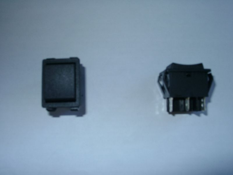

Zdravím, má někdo tip, kde sehnat tlačítko na naviják Einhell 125/250 ?
Tlačítko je dvojitý přepínač s klidovou polohou (vše rozpojeno) uprostřed, používá se k přepínání směru otáčení 1f motoru s rozběhovým kondenzátorem. Rozměry otvoru pro tlačítko jsou přibližně 25 mm X 30 mm.

Něco takového ?
Ještě je dole na stránce nějaká alternativa...

Ano, díky.
Ještě jsem objevil
Kolébkový spínač Bulgin C1572ABAAA za 85 Kč.

No, bacha na to, ty spínače, které máš jako alternativu, mají rozměr otvoru o něco užší - 22-23 mm.

Ten z prvního odkazu má rozměry naprosto stejné. :wink:

Ahoj, tlačítka Bulgin C1572ABAAA dorazila a celkem tam pasují (díky přesahu límce).
