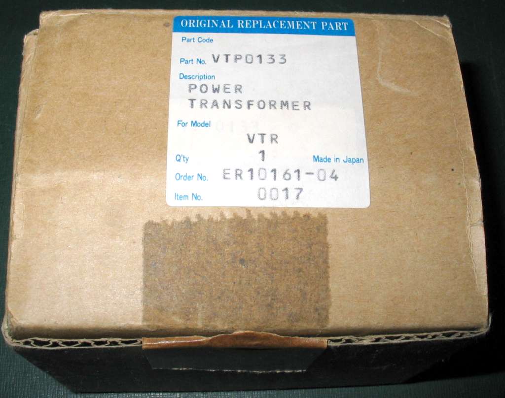

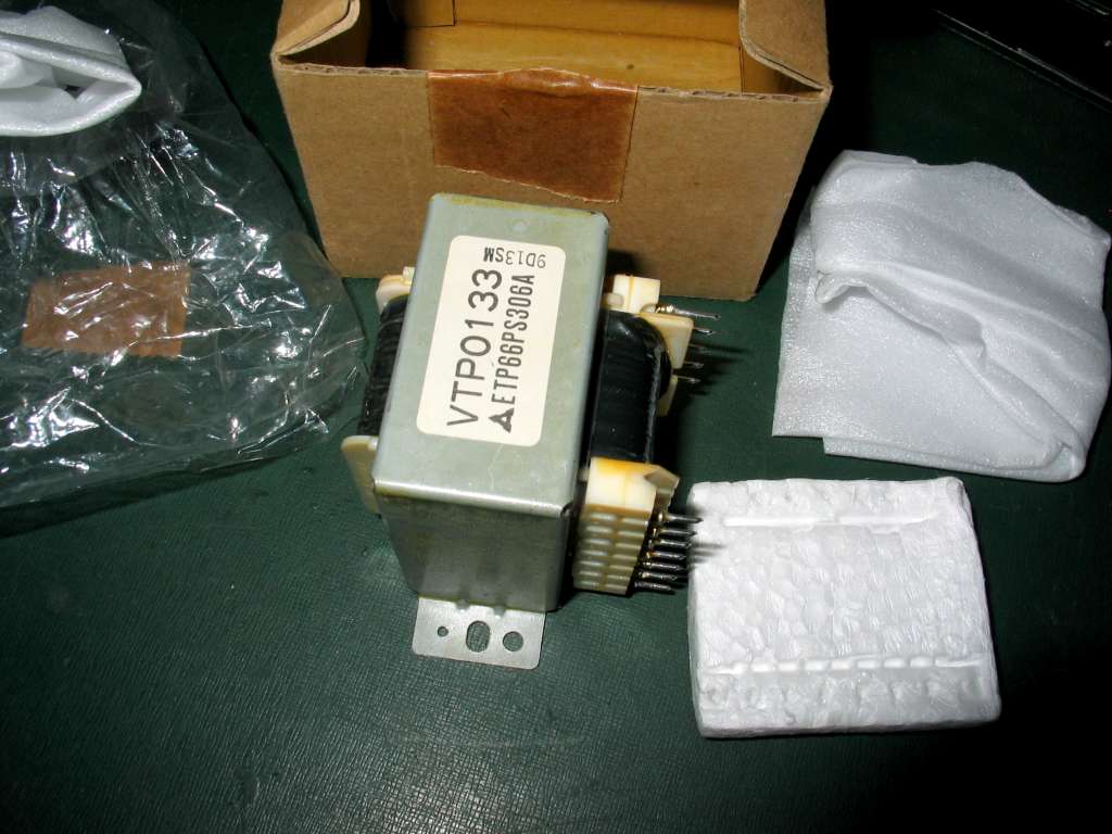

Objavil som v sufliku poklad - trafo VTP0133 ako nahradny diel. Nove, nikdy nepouzite (ziadne stopy po spajkovani ani po montazi). "VTR" = Video Tape Recorder, na webe som nasiel, ze to je Panasonic.
Asi to bude to stareho videa National (Panasonic), ktore sa v danej domacnosti kedysi nachadzalo. Vraj ho davno vyhodili :(

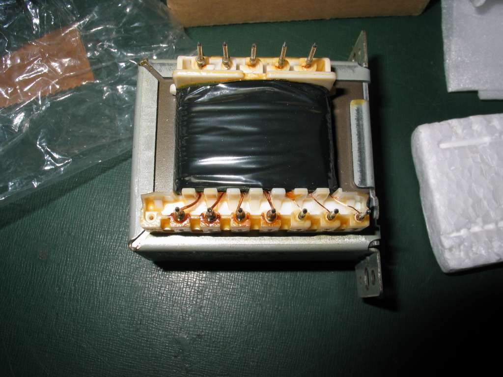

Rozlozenie vinuti je jasne - priimar na jednej strane (su tam len dva piny zapojene), sekundary na druhej.

Dakujem, servisny manual k NV-450EN pomohol. Na prvy pohlad to nebolo vidiet , ale primar ma skutocne dve vinutia a tepelnu poistku - ako VTP0125.
