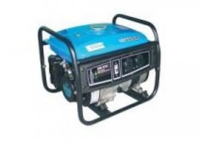

Elektrocentrála GUDE GSE2700 kolísání otáček při vypnutém sy
samponek
- Příspěvky: 3885
- Registrován: 11 kvě 2015, 00:00
Když táhlo podržím, aby se nemohlo hýbat, otáčky jsou stabilní, ale je cítit, že se chce pohybovat.
Když klapku sytiče úplně neotevřu ( to znamená trochu aktivní sytič) kolísání zmizí, nebo se hodně minimalizuje.
Centrála dlouho stála a předtím otáčky nekolísaly nikdy, ani při vyplém sytiči ( to znamená klapka otevřena zcela)
Cetrála proud dáva, otáčky s vyplým sytičem kolísají ve všech případech, bez zátěže i se zátěží.
Ucpaná nějaká dírka, unavená pružinka odstředivého regulátoru ?
