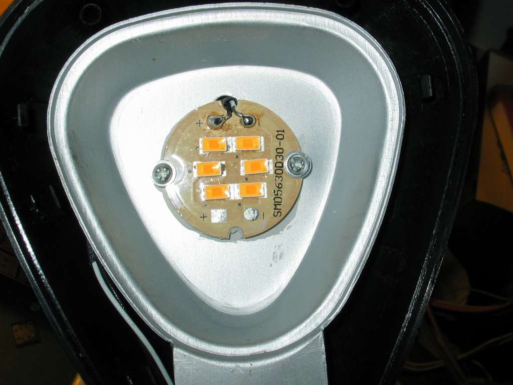

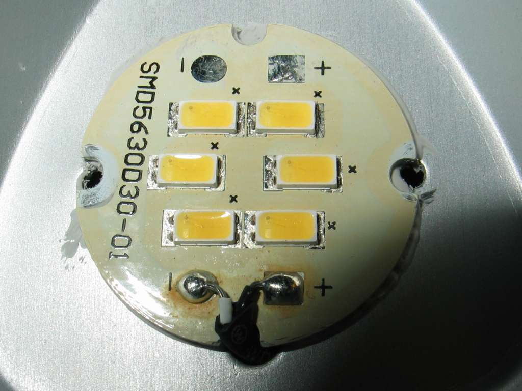

Prud som znizil z 350mA na 170mA vymenou R12 v zdroji - povodne tam bol 1R1, dal som 2R2+8R2 paralelne (=1R73).
Povodne LED som skusal na stole a vadna je len jedna. Takze tam bol asi studenak - jedna vetva sa tym padom prerusila a cely prud tiekol len druhou, kde to jedna LED neprezila. Asi to nefungovalo dlho, lebo dokonca aj elyty v zdroji su dobre.
