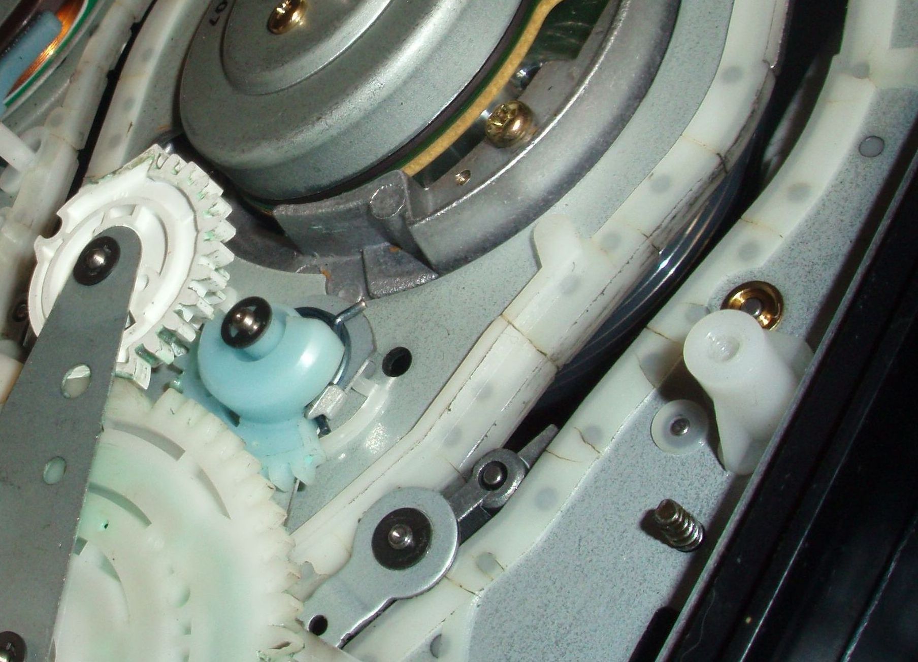

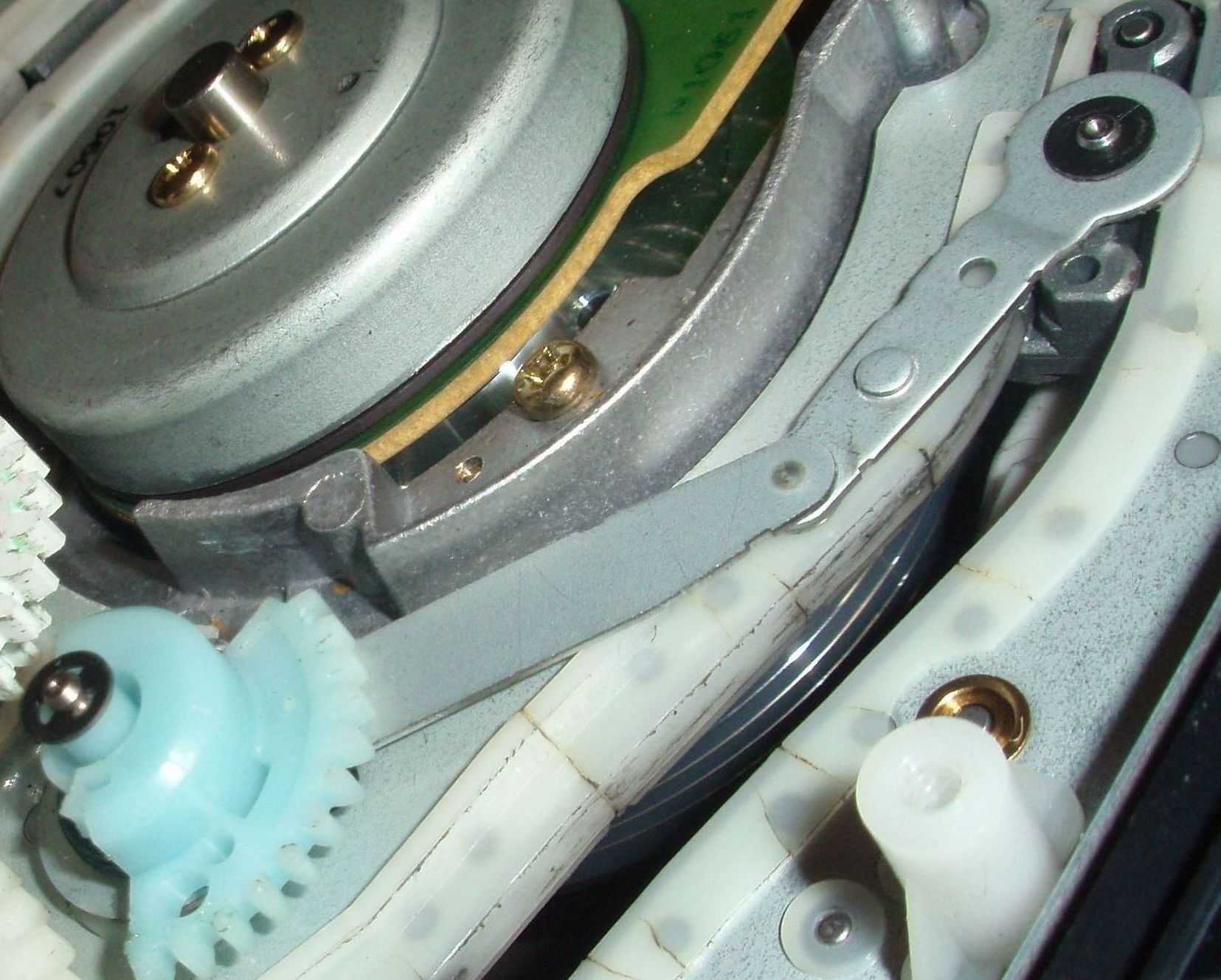

Mám problém, vyoral jsem na svém smetišti zmíněné video a má mechanický problém, jedna z pacek zavádějící pásek se tam může víceméně volně pohybovat a pak není pásek správně veden. Pro upřesnění - kazetu to vezme, jakoby přehrává ale kvůli špatnému vedení není nic vidět, přetáčí na obě strany, vysouvá. Na DO reaguje taky správně. Má s tím někdo zkušenosti? Vypadá to, že něco vyskočilo kam nemá nebo možná kousek chybí? To modré ozubené polokolečko by s tím mělo cvičit ale není tomu tak, to modré chodí volně bez mechanického odporu sem tam a nezabírá. Přiložil jsem dvě fota, abych nezasíral forum jsou další fotky zde https://uloz.to/tamhle/C6Yb5jJPjQ7p#!ZG ... cII2ZmBN== poradí někdo?

Nieje to náhodou toto

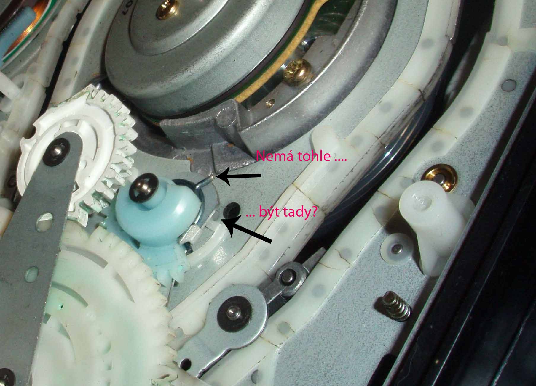

Mrkni na obrázek, okometricky mi přijde, že tam je vyskočená pružina....?

No skoro to vypadá, jako by toho modrého kola byla jen půlka :)
Mrkni na cca 5. minutu na youtube

No jo, skutečně ho kousek chybí, kdepak asi ten zbytek je? Při demontáži nic nevypadlo, jinak by to bylo jasné. Dík za odpovědi, víc to pitvat netřeba.

Ano, polovica je ulomena.
