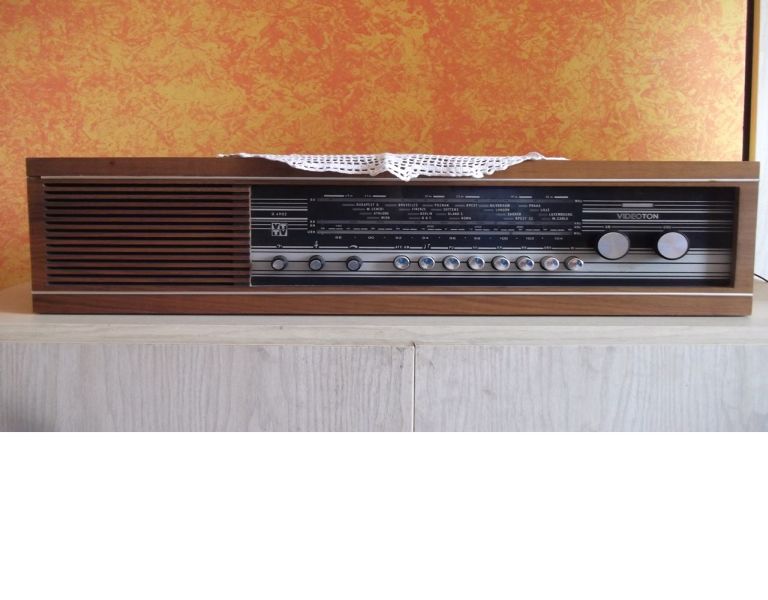

Pokud si vzpomínám, toto radio dělali i Maďaři pod značkou Videoton, zřejmě licence.

O tom nic nevím. Nepleteš si ho s vizuálně podobným R4901? I když, možné je všechno.

Souhlasím, je to dost podobné, zvláště typ R 4902, ale je ve dřevě...

Jak to myslíš? Ve dřevě je Videoton, i Europhon. Akorát Videoton je lampový a Europhona neviděl ani z rychlíku.
