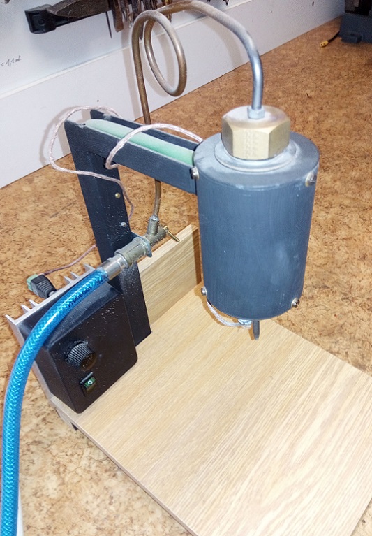

A propo umí ten horkovzduch s patřičnou zužovací redukcí vyfouknout pájku z prokovů švábů DIL? Já si vyfukovačku kdysi udělal z klempířskýho kopyta kde byla místo měděný pájecí štangle trubka s keramickejma korálkama a tryskou cca 1,5 mm. Aby to vyfouklo spolehlivě prokovy kolem noh DILa bylo potřeba 1,5 - 2 bary z rozvodu vzduchu. To ten větráček v rukojeti určitě nedá.

Vyfouknout cín z díry? :lol: :lol: :lol:
Jak píšeš, na to bys potřeboval velkej tlak, takže pájka a kompresor.
Tohle je perfektní na odpájení SMD součástek, náhřátí THT ze strany spojů a vyndání švábů, smršťování bužírek apod.
Na odstranění pájky z prokovů se používá vyhřívaná pistolová odsávačka, dělá to stejná fabrika a prodává se to pod mraky názvama, já mám třeba ZD-915

Vím, mám letitou Ersa VAC 40K. Jenže tak letitou, že v ní praskla planžeta ve vibrační vývěvě a taky je v ní spálený pokovení dutýho hrotu, takže mizernej přenos tepla. Prostě to už má za sebou a náhradní díly na ní nejsou k sehnání.
Ale mám zkušenost, že DIL jde mnohem líp z prokovů vyfouknout než odsát. Ale zase hrozí nebezpečí, že kulička cínu někam skočí a je zaděláno na průšvih.

měl jsem dříve horkovzduch s komresorem v bedně a nebyl jsem moc spokojený, on totiž při malém průtoku vzduch pulzoval a občas se stalo že tím odfukoval součástky.

Když máš 50l kotel s redukčákem na 1,5 barů a za ním ještě hasičák s kuličkovým přetlakovým ventilem, co trvale propouští a stabilizuje, tak se tlak ani nehne a sešteluješ si průtok jak je třeba. Je to řešení od "napájení" paintbrush pistolky, tam taky není žádoucí kolísání tlaku vzduchu.
