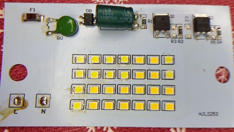

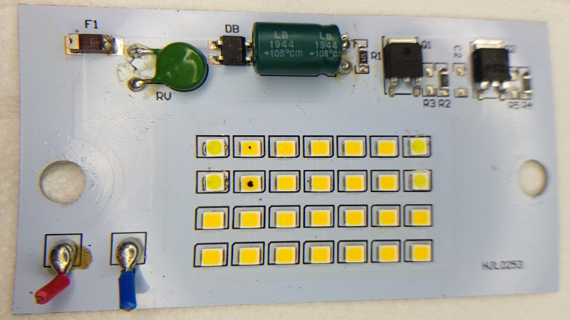

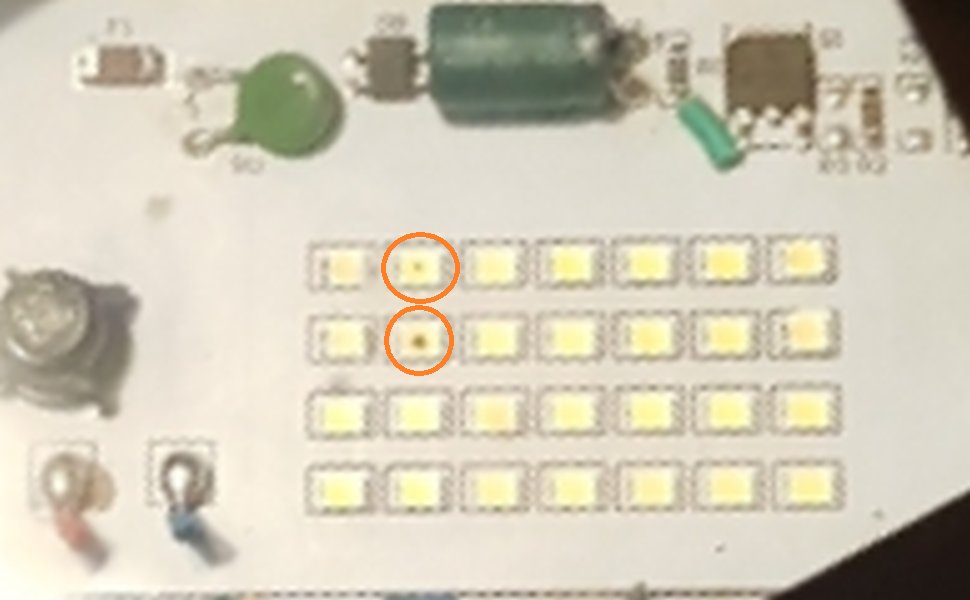

#20 Příspěvek od passion »
LED som niekedy vlani pre letom v pohode vybral aj zaspájkoval KSGER T12 "K" hrotom bez spodného ohrevu - na fotke dvojica horných ľavých a pravých LED. Susedovi to odvtedy svietilo na dvore každú noc od zotmenia do svitania bez zníženia prúdu. Teraz mu odišlo ďalších 6. Tak som ich vymenil (zase v pohode ksgerom), dáko som sa s tým nesral a uvidíme, čo to zase vydrží. Je to až tak jednoduché zapojenie, že netuším ako znížiť prúd, ani nemám momentálne náladu nad tým premýšľať. Už to mám hotové, zlepené.
