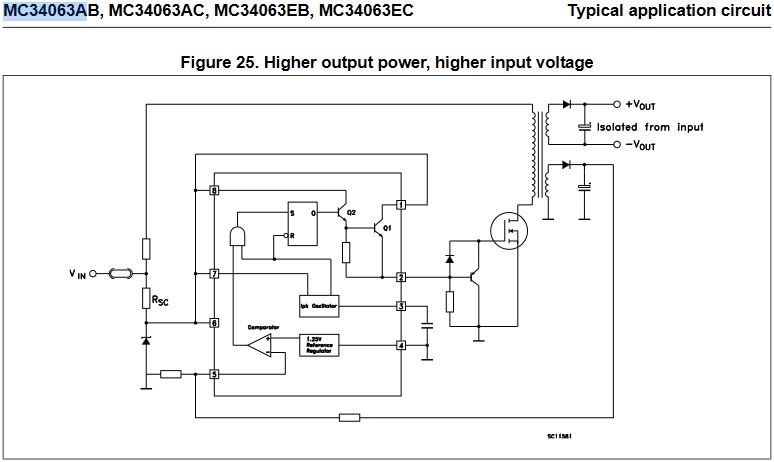

V aktualizovaném vydání DS od STM pro MC34063A je pěkné zapojení s 1x N-MOSFET tranzistorem a trafem. Snad by se po lehké modifikaci schématu dalo použít pro NPN křemíkový tranzistor + existující trafo. Možná lepší, než ladit samokmit.
Výhody: oscilace zajištěny spolehlivým prvkem, napěťové omezení seknundár zpětnou vazbou.

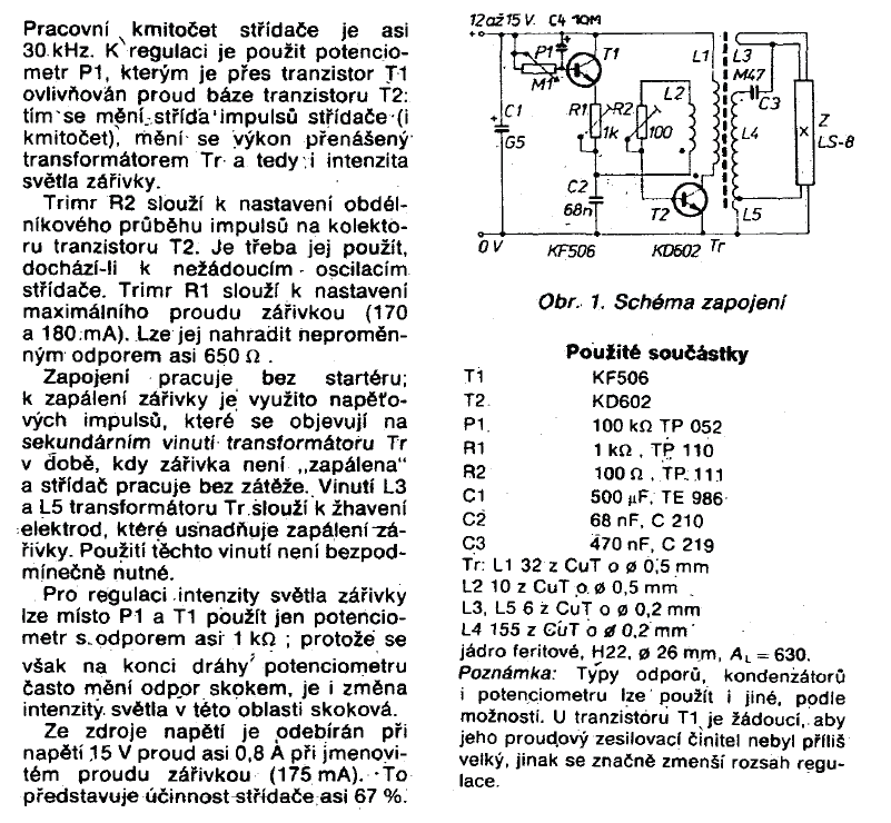

Svého času jsem si do svých aut vyrobil několik měničů s hrníčkovým jádrem dle zapojení z červeného AR 1/1985 (nebo 1984, teď nevím). Použil jsem různé vyhozené trubice, jak klasické, tak DZ s uštípnutým startétem. U žádné nebylo potřeba vlákna žhavit, ostatně některé je měly i přerušené. Naprázdno ten měnič vyvine takové napětí, které trubici zvládne zapálit. Jen některé ty ultratenké měly při teplotách pod nulou problém zapálit, muselo se hýbat s tím kΩ trimrem, kterým se dal i dobře regulovat jas. Trafo se v pohodě navinulo v ruce, 155 závitů nebyl žádný problém, materiál hrnců byl také co dům a desky z telefonních ústředen daly. V článku se sice píše i o nastavení pravoúhlého průběhu v bázi tranzistoru, které se nastavuje 100Ω odporem v bázi, to ale spíš bylo zbožné přání autora, ať jsem dělal co jsem dělal, vždy to byla různě velká špička na začátku a pak nějaký ohyb. Do těch dalších jsem strkal pevný odpor.
Jejich nevýhodou byl absence teplotní kompenzace, takže pokud se s nimi svítilo dlouhou dobu, proud trochu rostl a bylo vhodné ho snížit tím trimrem.
Ty autobusové jsem také nějaké měl, jeden jsem i upravoval na 12V odvinutím nějakých závitů a dokonce jsem dosáhl i toho, že obstojně rozsvítil i dvě 20W trubice v sérii. Bohužel ale pískal, kmitat nad zvukové pásmo nechtěl.
Mimochodem, k té kapacitní vazbě, která zářivku rozsvítí - Pamatuju na jeden zájezdový second-hand autobus Renault jihočeské cestovky, kde v podhledech za přihrádami pro zavazadla byly volně přístupné zářivky, jejichž jeden okruh zřejmě řidič svérázně upravil pro intim osvětlení - jeden jejch konec byl úplně odpojený. Tím na opačné straně trubice žavilo vlákno a ve zbytku trubice byl místo plného svitu jen výr. Stačilo se dotknout toho volného konce trubice a výr se měnil ve větši svit podle síly stisku těch vývodů.

S většinou věcí souhlasím až na "Takže shrnutí: Žere hodně, svítí málo, přehřívá kontakty a poškozuje plasty v okolí. Opravdu chcete takovou trubicí svítit???""
Při napájení z toho měniče to až tak úplně neplatí. Dost jsem kolem toho tenkrát měřil, a i při všelijaké účinosti toho měniče ten příkon i se srovnatelnou svítivostí vychází stejně nebo lépe než při klasickém síťovém zapojení s tlumivkou. Provozoval jsem ty měniče v autech skoro 10 let a problém jsem neměl, jen bylo vhodné ten regulační trimr mít přístupný.
Kdo má čas, má hrnec a vypálenou zářivku, tak ať si to zkusí...

Souhlasím, vyzkoušená jednoduchá a bezproblémová záležitost. Pro zájemce podklad tady (AR 1/85).

Ano, to je ono. Ten P1 a T1 jsem vypustil, jak je v článku navrhováno. A jak jsem psal, 155 závitů zvládne i ten největší odmítač naíjení cívek.
Ještě bych připomněl, že když se měnič nerozeběhne na první dobrou, obvykle stačí otočit jedno z primárních vinutí. Tranzistor vyhový jakýkoliv výkonový, měl jsem tam od KU611 přes KD13x až po nějaké KD60x, co jsem zrovna vytáhnul ze šuplíku a měl na to chladič. Ten trimr R1 jsem používal takové ty černé drátové od 1K5 po 3K3, svého času byly na nějakých deskách z relefonní ústředny nebo nějakého regulátoru z kotelny. Zkrátka zapojení pro jeden šuplík a jeden večer...

Sis2:
To schéma na obrázku - Když levý tranzistor nahradíš propojkou a vše kolem něho odstraníš, máš nejběžnější schéma měniče pro zářivkový trubice, který se používalo skoro u všech bateriových zářivkových svítilen - Nepotřebovaly ani žhavící vinutí - zářivka chytla díky přepěťovým špičkám. Taky, pokud jsi tenhle měnič zapnul bez zátěže, buď Ti střelil tranzistor, nebo výstupní vinutí (bylo tam moc V/závit)
