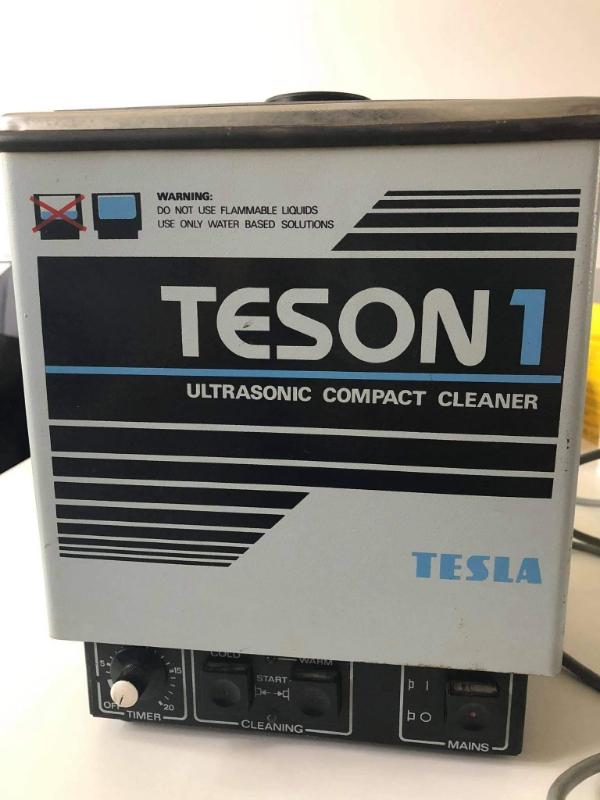

Danhard: dík za nabídku a případně se ozvu.
Jinak tady mám mj. dvě štangle plastových BU25xx v TO247 a v šuplíku ještě hrst různých dalších do CRT rozkladů. Nikdy už je nebudu potřebovat a tak si možná zkusím pohrát i s tímhle. V podstatě nejde o nic a když to nevyjde, tak to poletí. Jsem doma, času mám dost..
Spíš by mi zajímalo, jak s tím dopadl tehdy bu2520. Zda to zkusil s tím jádrem nebo jak..

Takže dál - osadil jsem 2x BUX47A a jádro E55 z trafa 9WN 660 28. Bez mezery to vůbec nejede, anebo neznatelně. Po proložení na cca 1,5mm se to rozběhlo. Zkoušel jsem to jen krátce, nejvíc asi 5minut. Teplota konců je přijatelná (na dotek ruky).
Další věc je to, že po sestavení - tzn. nasazení té nádoby s UZM na tu spodní část s elektronikou, se to celé rozhodí a neběží to. Přizvednu kousek a začne. Položené vedle to jede taky. Vadu v kabeláži nebo tak něco jsem vyloučil.
To původní jádro mělo mezeru pouze na středním sloupku, já ji mám všude. Nejspíš budu muset ty střední sloupky zbrousit na mezeru a laborovat dál..

Jádro je stažené a teplota konců je přijatelná. Na UZM jsem naměřil nějakých 37kHz. Zatím to tak běželo beze změny cca 10 minut a teplota konců zůstává na udržitelnosti ruky.
Nalil jsem horní hladinu a krásně se chvěje. Do vody jsem přidal kousek tablety do myčky a kapku saponátu. Zkusil jsem vyčistit brýle, zlato, mince a nějaké drobné nářadí. Myslím, že to čistí velice slušně. Pokud nechám prsty v roztoku, tak za několik vteřin to začíná být pěkně nepříjemné..
Můžu napsat, že jsem rozchodil letitého kostlivce..
bu2520: kdybys potřeboval ½ toho jádra z 9WN 660 28, tak je tady.
