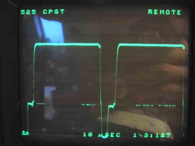

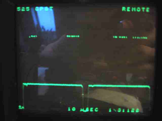

#78 Příspěvek od Lukas-Peca »
Zkusil jsem tím prohnat obrazec "ukrajinská vlajka", jen místo žluté je černá a místo modré bílá. Výsledek viz oscilogramy jednotlivých řádků (vodorovné mrnění v úrovni popisků je chyba osciloskopu, už má cosi za sebou). Za mě dobrý. Na televizoru bez chyby. Edit: aby to někoho nemátlo - na osciloskopu je zapnutý filtr barvonosné, bez něj by byla vidět.
Při přepnutí z celé bílé obrazovky na celou černou je vidět, že při přechodu na bílou si modul během asi vteřiny přidá úroveň synchroimpulzu a při přechodu na černou zase ubere. Televize si na to zaklíčuje a podle toho bílá i černá trochu zešedne. Je to ale v pohodě snesitelné. Důležité je, že po tomto dorovnání je úroveň normová, takže televize pořád synchronizuje.
EDIT: Dále je nutno do série s některým kondíkem u vstupu CS zařadit odpor, jinak kondíky zkratují vyšší frekvence z kompozitního vstupu. Při kódování z RGB to nevadí, ale u PALu to vadí dost.
EDIT 2: Nestačí zařadit jen tak nějaký dělič 8O Vstup má nezanedbatelně malý vnitřní odpor a je velice citlivý na strmost hran. Ať se dá odpor do kterékoliv větve děliče, vede to buď k překmitům nebo zakulacení hran a funkce modulu se tím úplně rozhodí. Nakonec jsem nechal CS zapojený přímo na kompozitní vstup, dovolený rozkmit je sice překročen, ale na funkci to nemá vliv.

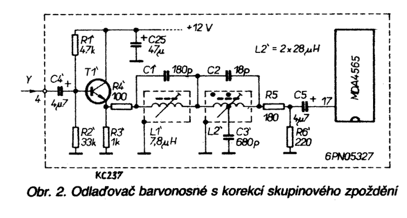

#79 Příspěvek od Lukas-Peca »
Zkusil jsem to připojit na velkou placku a nepříjemně mě překvapily překmity, které na těch starých CRT nebyly tolik vidět. Zjistil jsem, že je má na svědomí TDA4565. Ostré přechody v jasovém signálu jsou po průchodu tímto švábem zmršeny stejně jako po průchodu dlouhým nepřizpůsobeným kabelem. Šváb je přitom zapojen dle katalogu, stejné zapojení je i v televizích, které jej používají, např. C428. U té se ale nic takového nevyskytuje. Jediná odchylka je v tom, že C428 má pin 16, který je dle katalogu "nezapojen", připojen na napájení přes kondík 3n3 (to vyzkouším). V mém obvodu nejsou připojené kondenzátory okolo části pro zlepšení barevných přechodů, kterou nepoužívám, ta je ale podle katalogu od jasové části oddělená (nicméně je taky zkusím doplnit). Překmity jsou stejné s TDA i s MDA. Mění se dle nastaveného zpoždění, zatížení výstupu na ně naopak vliv nemá. Změna odporu na pinu 14 má stejný vliv jako změna nastaveného zpoždění. Nenarazili jste na to někdy?
Příspěvky: 21419

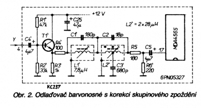

#80 Příspěvek od Hill »
Jo, narazili: zřejmě to souvisí s rychlostí přeběhu gyrátorů v MDA4565, v C110ST-II jsem se s překmity musel taky vyblbnout. V AR A6/91 vyšel obvod kompemzace skupinového zpoždění a odlaďovače barvonosné od Jiřího Krčmáře. Sice vyžadoval trpělivost při nastavování, ale pomohl.
L1 je původní z televize C438 (7,8 µH), L2 se musí navinout na kostřičku Ø5 s feritovým jádrem drátem 0,08 mm CuL 2x70 závitů vinutých bifilárně. Má 2x28 µH.
Zkus to.

#81 Příspěvek od xsc »
Já si pořád myslím, že v tom transkodéru měla být klasická zpožďovačka, jak schéma doporučuje. On je Secam stejně ještě tupější než PAL z hlediska šířky pásma Y. Jinak ten problém jsem u C110 taky řešil po osazení 4565, akorát jsem si tehdy myslel a popis v AR tomu spíš odpovídal, že ten bordel už padá z demodulátoru, ale nebylo to třeba řešit, protože vinutá zpožďovačka to utlumila. Do C110 jsem to dával ale hlavně kvůli CTI a tak bylo potřeba upravit i filtry na rozdílových kanálech, ty zas nebyly korektně zakončený.
Faktem ale je, že CTI se nijak neprosadilo a když jsem pak viděl obraz z dekodérů 4650+4661, byl lepší než z 4555 + 4565.

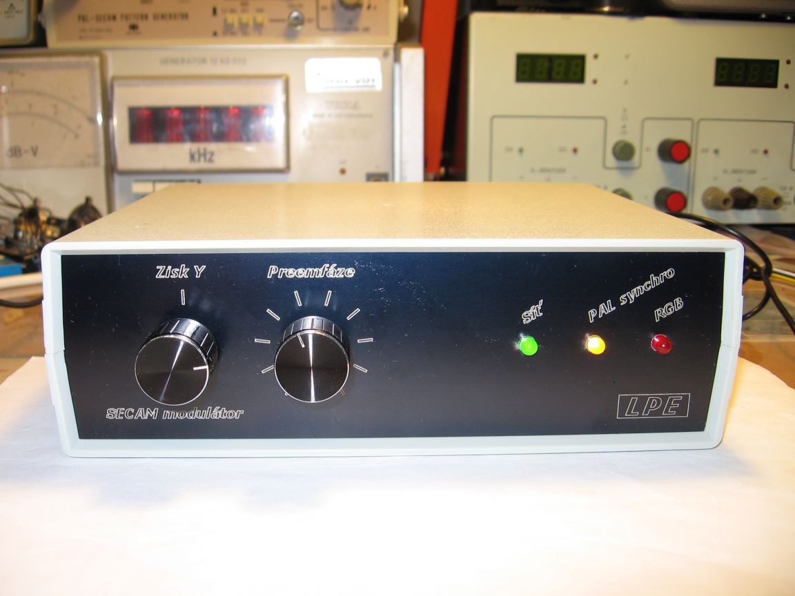

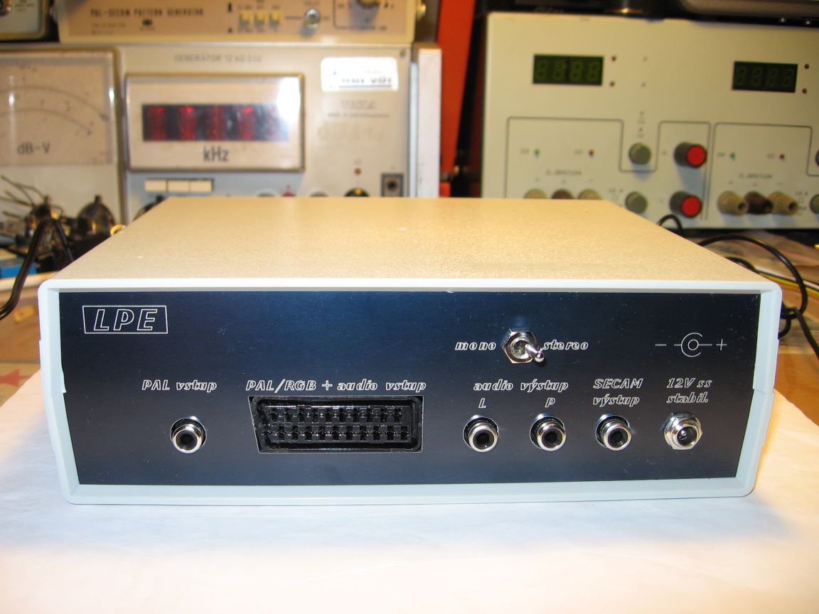

#87 Příspěvek od Lukas-Peca »
Transkodér se po osmi letech dočkal i slušivé krabičky a byly připraveny zásoby dílů pro sériovou výrobu :)
