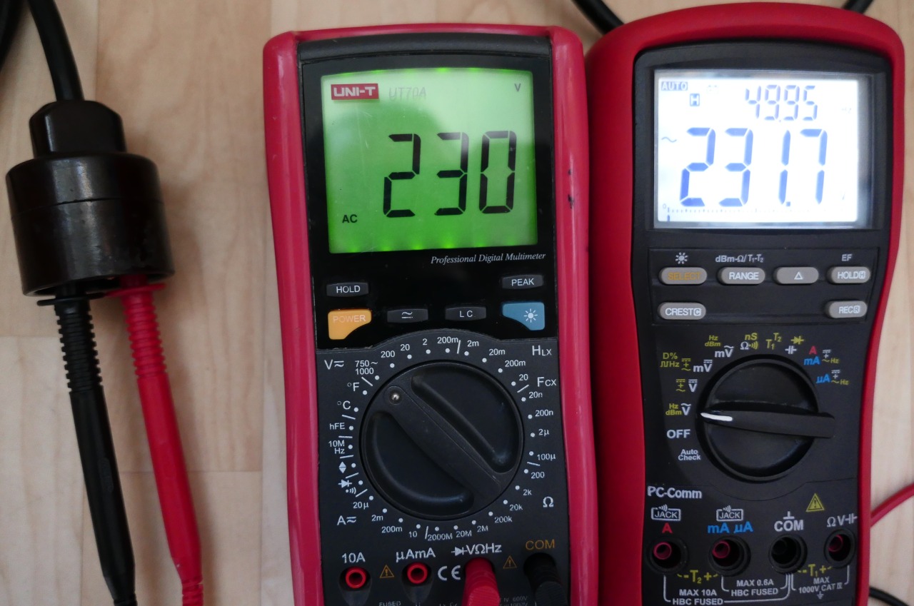

Ještě blbě funguje měření AC napětí, asi je něco v nepořádku okolo IC38 TL062. Někdy to prověřím.

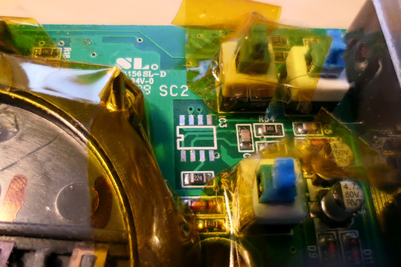

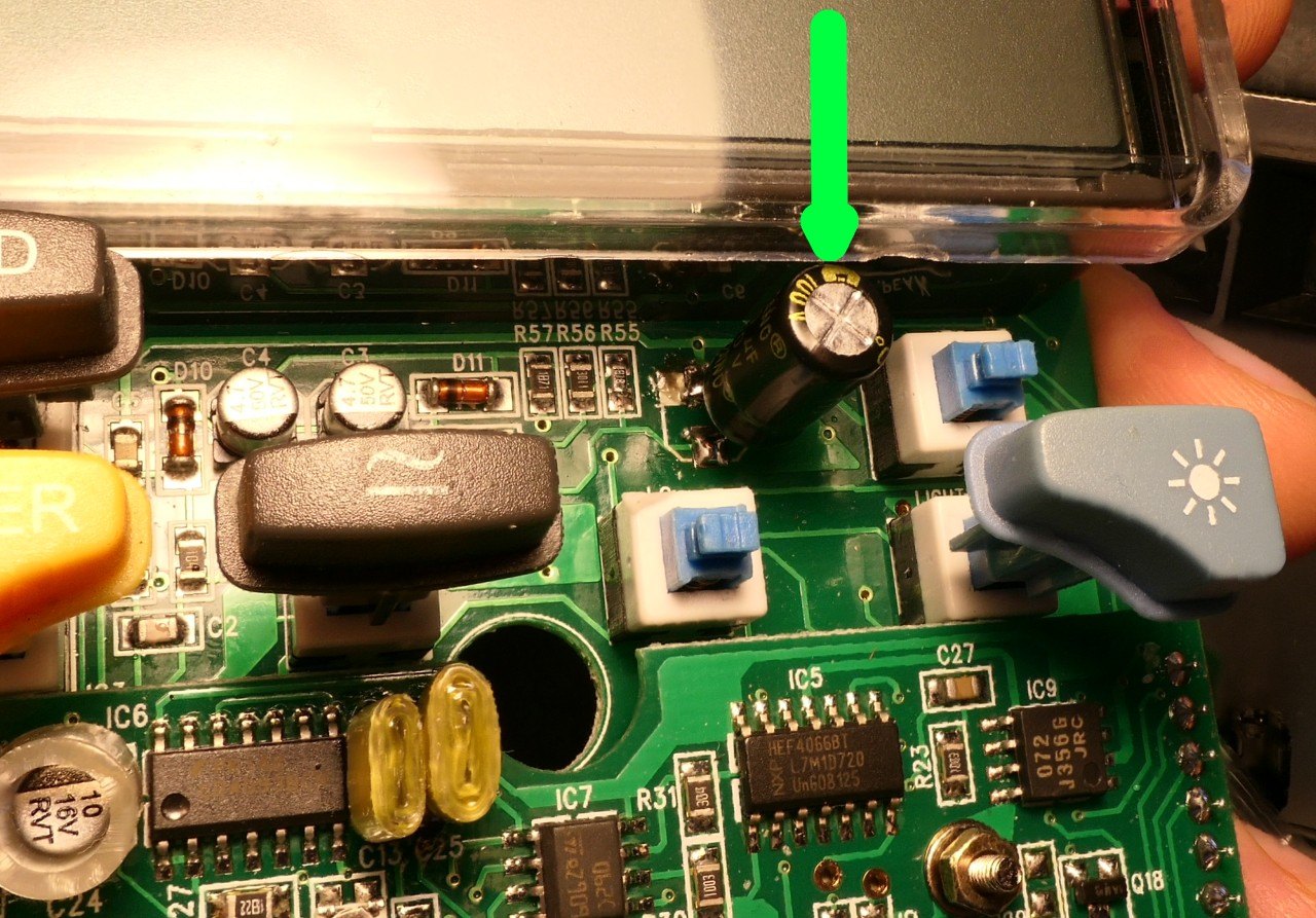

Tak to vypadá, že už byl vadný jenom C6 10uF, který vede na přepínač SW1-2 AC/DC. Po výměně už to šlo správně nastavit SMD trimrem VR1. Předtím jsem vyměnil IC3 TL062, asi to nebylo nutné. Fotky někdy dodám. http://www.ebastlirna.cz/modules/Forums ... ic_101.gif
Teď už multimetr UT70A měří dobře. Ale není to moc povedenej přístroj, (dnes už z bazaru) si ho raději nekupujte.

Tak asi opraveno. IC3 na fotce sundán, dal jsem tam novej TL062.
Příspěvky: 37644
#38 Příspěvek od rnbw »
Tieto male SMD elyty byvaju vadne pomerne casto. Nesmrdel ako hnila ryba?

Nesmrděl nijak. Akorát měl jenom 5uF místo 10uF. Možná jsem ho přehřál při odpájení...

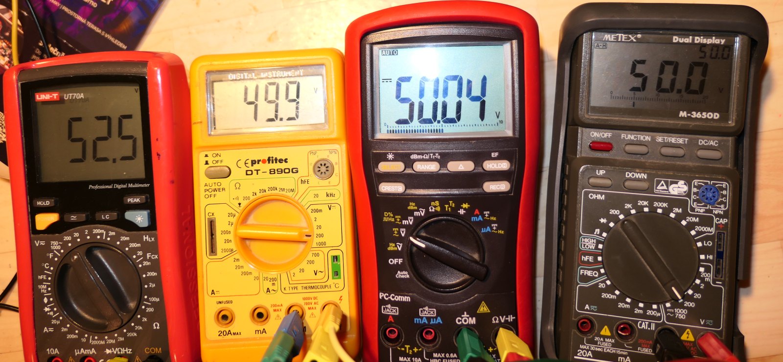

Unitrend UT70A (na fotce zcela vlevo) měří zase trochu špatně, asi furt ujíždějí rezistory v hlavním děliči. Ani ty deb1lní SMD trimry se mi moc nelíbily!

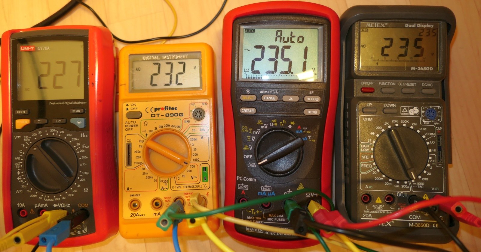

No bylo to pěkné cvičení, ale UT70A (koupen 2009) mi např. při měření 20V měří blbě a furt někam ujíždí, takže už se na další opravy asi vykašlu. Je daleko horší, než Profitec (asi ve skutečnosti Unitrend) DT-890G (asi z roku 2000) a Metex M-3650D (asi z roku 1999).
