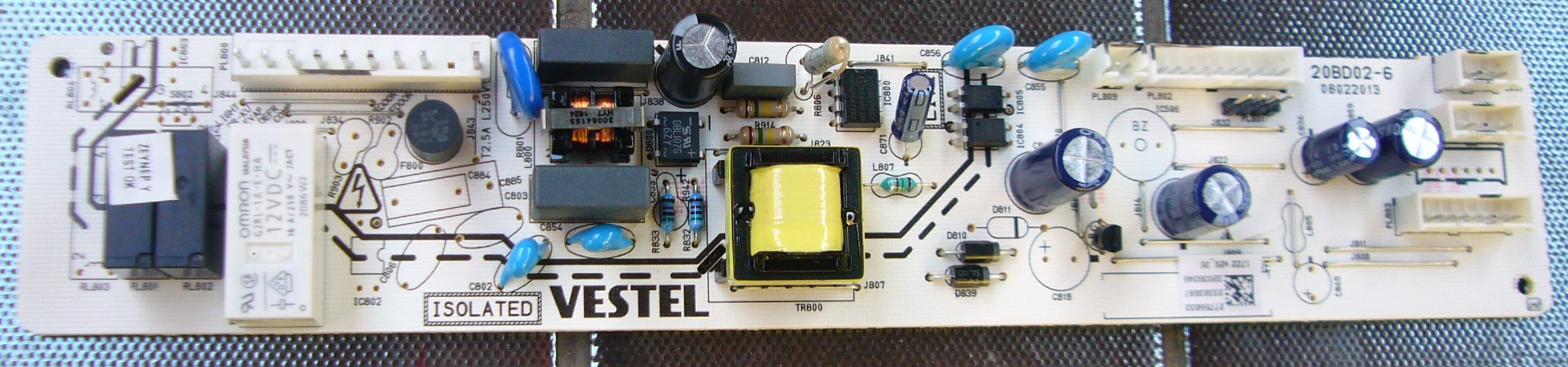

Tak jsem prošel YouTube, zavolal do dvou servisů a vyšlo z toho, že je vadný MB který je pod krytem na zádech. Běžně prý umírají po výpadcích elektriky a když je lidi vypnou, při odjezdu na dovolenou. Těch pět elitů jsem projel Zajícem, SMD strana zalitá v laku, to je nad mé síly. Desku jsem objednal za 1600 Kč tak uvidím, šance je a ztratil jsem víc.

vasekpetr1 píše:Mám doma defacto tu samou lednici od AEG s označením RCB73421TY a co jsem se koukal, tak jedině asi vyloupnout směrem ven (třeba drží na pružinách ve dveřích, ale sám to zkoušet nebudu. Můžeš zkusit zavolat nebo napsat na servis AEG, třeba poradí...
To je mazec, tohle AEG je stejnej turek jak ten Sharp ... neskutečný a ty ceny maj samo okořeněný :D
https://shop.aeg.cz/c/hlavni-elektronik ... 4055486247
https://shop.aeg.cz/model/m/RCB73421TY
ten display má packy jak jsi správně odhadl
https://shop.aeg.cz/c/displej-elektronika/p/4055486320

rayx, díky za výživné linky.Tak zbytečně složitá konstrukce, vyráběná ve třetím světě, nepochopitelné. Čekám, kdy na mě pračka začne vyřvávat "Houstone, máme problém!" :-(
