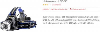

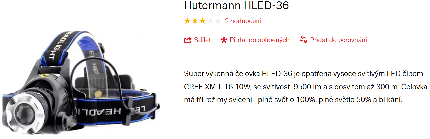

Vlastním už docela dlouho PRCáckou čelovku z Hutermannu a kromě dodaných 2x 18650 (to byla klasická PRC tragédie) je OK. Moc ji nepoužívám, ale slouží dobře. Má PWM regulaci jasu a jednu centrální LED, píšou Cree (a možná výjimečně ani nelžou), lze u ní posuvem krytu s čočkou měnit ohnisko, čili úzký či široký paprsek a stála pár stovek včetně nabíječe.
Důležité části jsou kovové.
Kupoval jsem ji s vědomím, že jde o PRC výrobek, ale "zaštítěný" léta fungující tuzemskou firmou, která si na nic nehraje. Kromě aku zmíněných výše mě to nezklamalo.

Jirko, vidím tam nějakej informační nesoulad, ten Hutermann z odkazu není na 18650 a 4 x tužku.
Asi se na tu starou vybodnu a kouknu někde po nový jednočipovce s ostřením.

Celeron píše:Jirko, vidím tam nějakej informační nesoulad, ten Hutermann z odkazu není na 18650 a 4 x tužku.
Já jsem nikde nepsal, že by Hutermann byl na 4 tužky...
Celý příspěvek byl pouze informativní a měl (případně!) vyvolat reakci obsaženou ve Tvé druhé větě ;-)

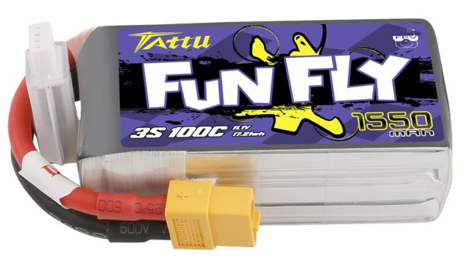

Na obhajobu PRC LiPol (ano, umím ho i ocenit, pokud je co):
dva (možná 3?) roky mám 3 LiPol akupacky přesně dle foto v příloze (výrobcem by měl být GensAce). Ne, netahám z nich čínské sliby, jen cca 20 (možná max. 30) A. Používám v éru jen v normální sezóně (tedy když je teplo atd.), nabíjím pomocí iCharger 106b+, pochopitelně s balancováním (nabíjecí proud tuším 3A?).
Ty aku jsou naprosto stejné jako při koupi...
Výběrem "nějak" vyrobených aku určitě nezajistíš jejich pozdější nenafukování. V tomto případě prostě jde o slušnou kvalitu už v návrhu a během výroby. Jak vznikla, to ví jen PRCák...
Osobně tipuju na něčí dlouhej bič a malej dvorek, ale třeba je to nějak jinak...
