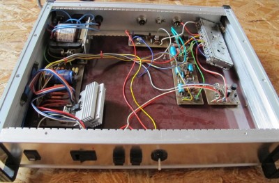

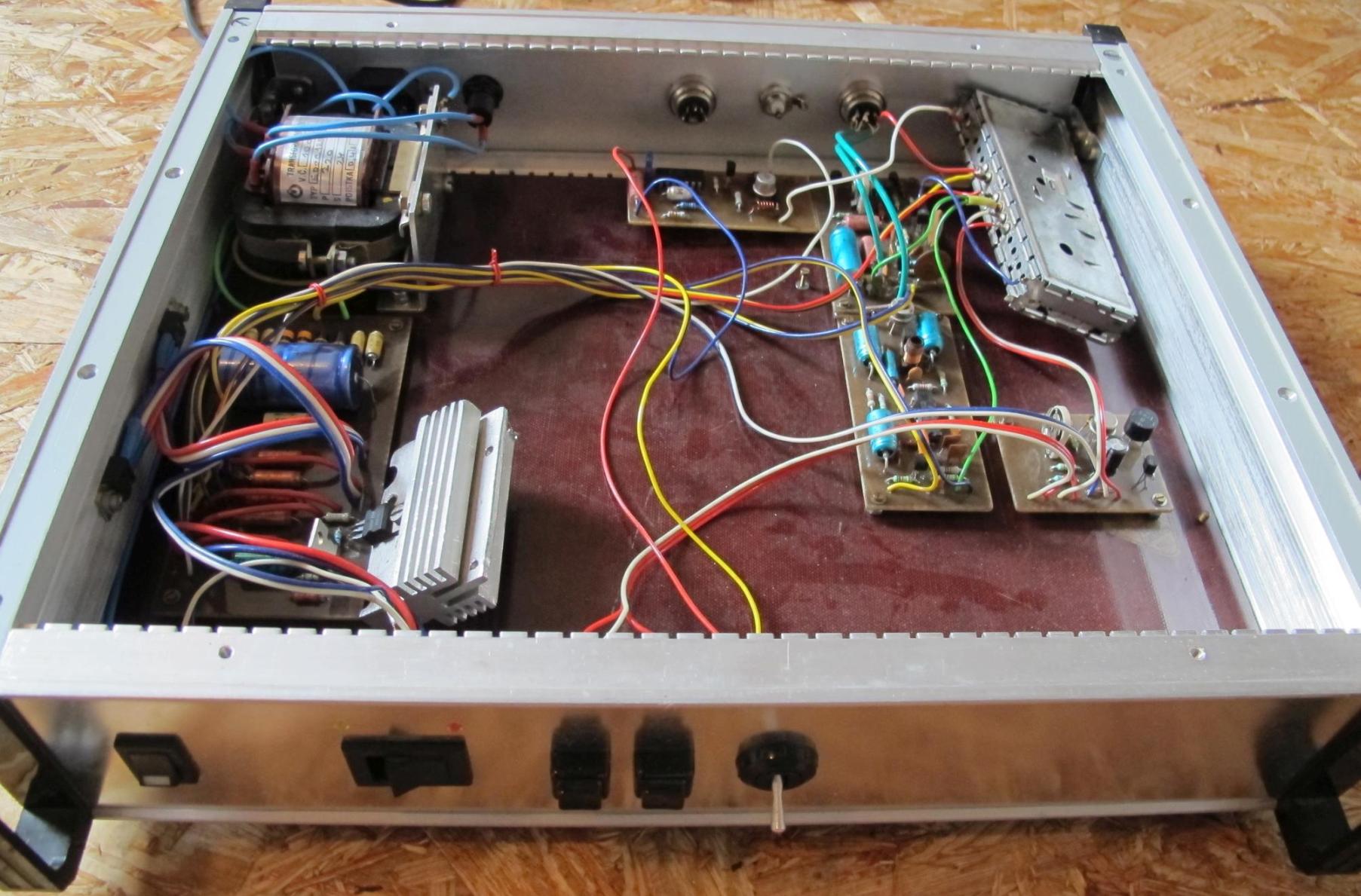

kamarád mi dovezl tenhle přístroj s tím, že si to mám nechat, ale že netuší, k čemu to je dobré ...
Na jedné desce je IO MH7400 a na druhé TBA120S, předpokládám, že s tím F-konektorem je nějaká VKV vstupní jednotka ...
Pokud by někdo vědět, jak to využít, případně by to potřeboval, napište ...

Vstupná jednotka vypadá na tuner z analogoveho satelitného prijímača.

Podle mě to je amatérsky zhotovený analogový sat.přijímač

Ano, len k tomu chýba nejaké ovládanie .Za starých časov obyčajný potenciometer a prepínač na V a H polarizáciu.

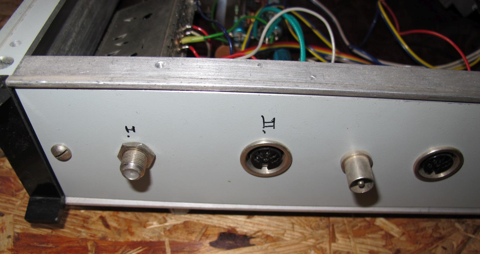

Mě právě matou ty symboly na zadní straně, kdy je osazený jen ten jeden DIN konektor, ten anténní konektor a druhý DIN je volný ...

On to může být nedokončený výtvor. Vývoj šel rychle dopředu a ceny hotových přijímačů s mnohem lepšími parametry a komfortem šly dolů, takže nemělo smysl pokračovat.
Dneska má cenu jen ta skříňka.

A neví někdo, co znamejí ty symboly vzadu ? Já to měl za nějakou pomůclku k osciloskopu něbo něco podobného ...

připomíná mi to analogový satelitní přijímač s automatickým laděním,
ta konstrukce (návod) vyšla v některém Amat. radiu kolem roku 1995.
Pomocí tlačítek se ladila frekvence (něco jako autoscan),
byl tam přepínač polarizace V/H (14V/18V), tohle budou asi ty ovládací prvky na předním panelu.
Konektory v zadní části:
F-konektor je vstup do sat. tuneru.
DIN bych si tipnul na výstup video + audio.
Ty nezapojené konektory možná byly připraveny na modulátor a nějaké ovládání...

wishmasterX:
Ty symboly vzadu jsou tajné šifry konstruktéra, podle mne I. = 1. a II. = 2. (první a druhý konektor) :)

Co si pamatuji, tak v Amatérském rádiu se objevilo zapojení toho tuneru a k tomu schémata přídavných věcí (videozesilovač, demodulace zvuku, napájení), ladění se řešilo pomocí kanálových voličů ze starých televizí. Na obrázku je docela jednoduchý obvod, ale může to fungovat dobře.

nonius píše:wishmasterX:
Geniální! Stačilo postavit krabici na výšku. Já myslel, že je to čínština neo faraónština. :)
