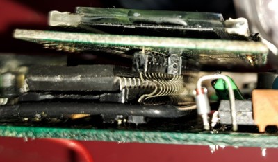

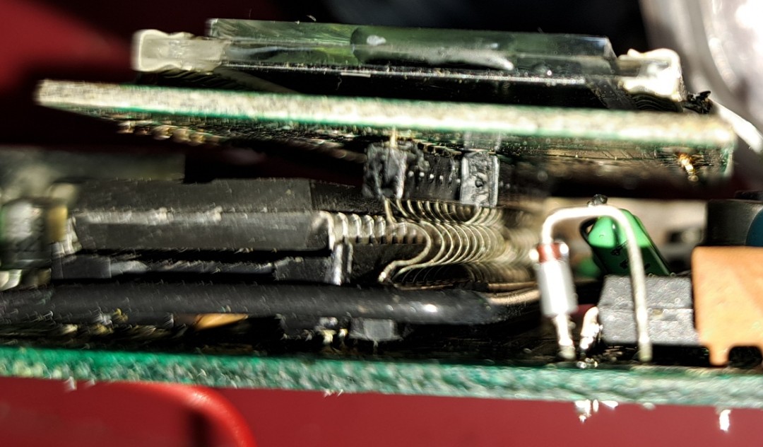

Dobrý den, chtěla bych poprosit o know-how k PU510. Narazila jsem na něj na burze, byl tam vadný MHB7106 a pravděpodobně je špatný i B061. Nedaří se mi k tomu operáku dostat a nevím, zda jde nějak rozumně vyjmout displej. Měl to prosím někdo rozebrané a jak jste se k němu při jeho výměně dostali?

LCD by měl bejt v dvouřadý objímce-patici. Pokud je zapájenej, je to prasárna, ale i tak se dá vyndat - po vyčištění děr v DPS vřele doporučuju opatrně očistit stažením pájky v prostředí s nadbytkem kalafuny nebo jinýho tavidla i vývody LCD a mezi displej a DPS vrazit řadový 20děrový soklíky. Vyndání displeje při potřebě ho zachovat se dělá opatrným páčením za současnýho ohřevu vícero sousedících vývodů najednou - prostě se na ty vývody a pady na desce navalí tolik rozehřátý pájky, že to udělá společnou loužičku a ta se ohřívá. Opatrným páčením třeba širší dřevěnou špachtličkou nebo klínkem se pak postupně popotahujou vývody v obou řadách kousek po kousku ven z desky. Horkovzduchem to jde nejlíp, líp se dodržuje teplota. Nadbytečná pájka se oklepne a odsaje z mezer mezi padama. Pokud je displej vadnej, je to jednodušší, sklo se rozláme kleštěma a jednotlivý nožky se tahají z desky trafopáječkou noha po noze. Obvod 7106 pod displejem se vyndavá stejně, pokud je vadnej, je dobrý ho podélně od vývodů odbrousit kotoučkem "dremelkou" nebo malýma stranovýma štípačkama odskřípat, v nouzi upižlat pilkou na kov. Bakelitovej kvádřík odpadne, vývody se tahají zas páječkou kus po kuse.

Ne, není to pájené rovnou na ten displej. V PU510 je na desce a z té vedou pružné pásky, ale neumím tomu domluvit to s citem vytáhnout. Jde to jen mírně odklopit, že lze dostat MHB7106 ze soklu a vyměnit. A je tam právě i ten JFET OZ.

Je venku, i bez displeje, už tam mám sokl i s TL061.

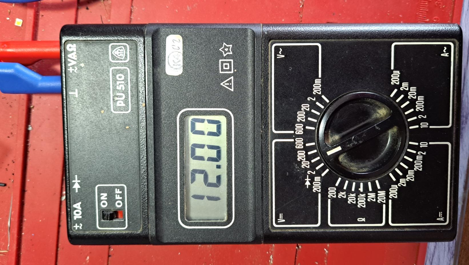

Po výměně LCD už je to zase živé.

Nemá někdo schéma k PU510? Jeden jsem získal, ale je vadnej. Na všech rozsazích ukazuje nesmysly, neukáže "0", ani když zkratuju vstupy a ani přímo IN HI a IN LO na MHB7106.

Díky, měl jsem v šuplíku jeden MHB7106 a ten funguje. Jen měří vyšší napětí, než má. To by mělo jít poladit R18, jestli se nepletu.

Ještě bych změřil přesnějším voltmetrem, jaké napětí je doopravdy na nožičkách referenčního napětí, a jaké napětí je doopravdy na IN HI a IN LO.
