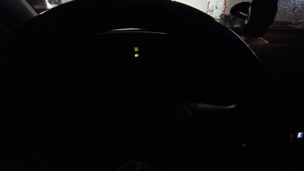

Dobrý den, poptávám opravu podsvícení budíků na fabii 1.
Ledky jako takové jsou pod budíky asi v pořádku, vzhledem k tomu, že když se auto prohřeje /z dlouhého stání na slunci/, tak svítí bez problému, ale nenapadá Vás něco,
čím by to mohlo být ? Stačí znovu zaletovat kontakty ? Je tady nějaký šikovný člověk, který si s tím poradí ?
Dokáži zapájet maximálně led pásky, ale do takovéto věci si prostě netroufám.

Jestli si troufneš demontovat a povytáhnout z palubky budíky, tak zkus ze zapnutým klíčkem pohýbat vzadu s konektorem/konektory a sledovat, jestli to bude reagovat. Pokud ano, je to utrhané v pájení a klidně ti to opravím. Pokud by to naopak nereagovalo, může být problém i někde jinde v autě a to je pak už trochu složitější hledání.

Zaky píše:Jestli si troufneš demontovat a povytáhnout z palubky budíky, tak zkus ze zapnutým klíčkem pohýbat vzadu s konektorem/konektory a sledovat, jestli to bude reagovat. Pokud ano, je to utrhané v pájení a klidně ti to opravím. Pokud by to naopak nereagovalo, může být problém i někde jinde v autě a to je pak už trochu složitější hledání.
Díky, vyzkouším a dám vědět, případně bych se ozval.

Možná drzá myšlenka- co udělá podsvit,když vynechá poťák? Zkus ještě pošoupat kolečkem úrovně podsvitu. Předpokládám, že ho má jako většina soudobých aut.

Kolečko úrovně podsvitu právě nemám, mám tam jen kolečko na štelování výšky předních světlometů.

Moudré hlavy praví, že častou příčinou nefunkčního podsvitu budíků na jedničkové Fábii je zlámaný kabel do pátých dveří, se současným projevem nesvítících žárovek osvětlení značky. Tak na to případně taky mrkni, když by měly svítit budíky, pohýbej pátými dveřmi a sleduj, zda podsvícení na pohyb nereaguje.

Dnes jsem lehce povytáhnul budíky a zkusil jsem zavekslovat s kabeláží vzadu, ale ani známky po svitu. Čili, teď už předpokládám zbývá pouze nalézt zkušeného autoelektrikáře.

Pokud chceš, když mi přivezeš budíky, tak ti ověřím, zda funguje podsvit. Pokud bude OK, tak by sis buď musel najít schéma k tvému modelu (na webu k nalezení bude) a měřit sám a nebo toho autoelektrikáře. Do hrabání se v autě chuť nemám...
