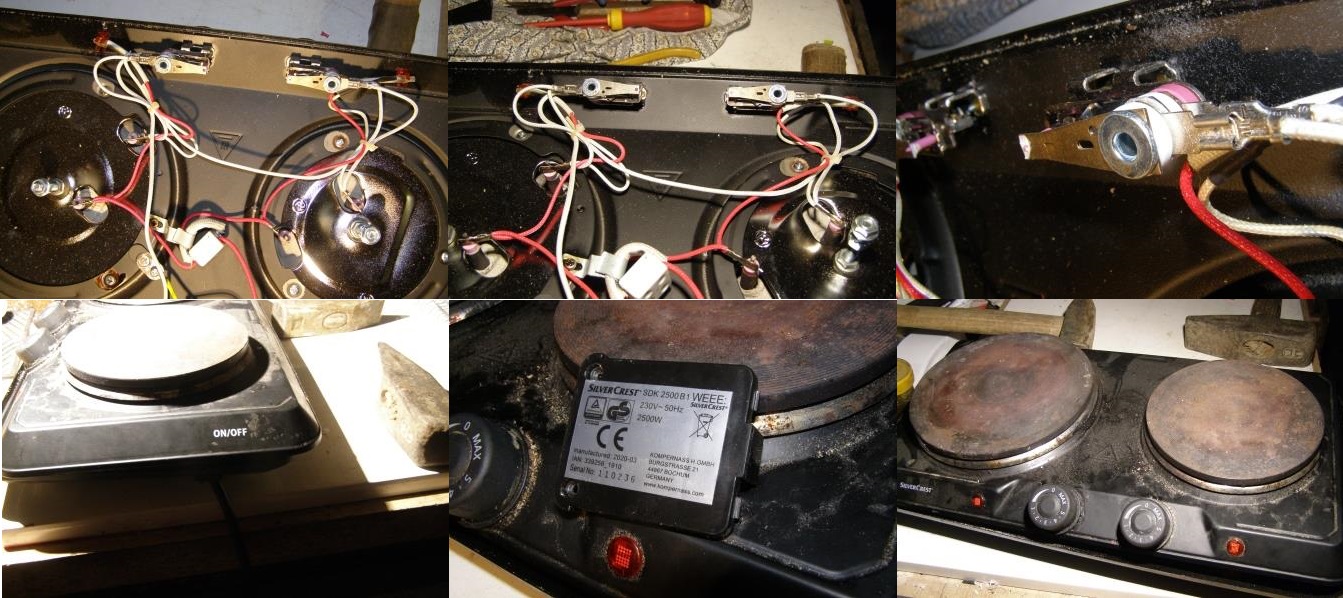

Tak jsem tady měl na opravu..... Nepřímá regulace teploty a tentokrát dvojmo. Není to časovač jak bylo psáno na začátku tohoto vlákna. Klasický bimetal. Pro dobro věci nutno říct, že to má na boku hlavní vypínač. Vařič hřál i když byly termostaty na min. A není to čínský zjeb. Můj syn na to hleděl a nechápal. Ale já jsem už z tady toho vlákna věděl. :-)

Opravil jsi ho těma dvěma kladívkama z poslední fotky ?

#111 Příspěvek od MiraSt »
Ne. :-) Na těch to hřálo když to bylo hore bruchom. Byla v tom vadná tepelná pojistka.

Ten Silvercrest pokud vidím na špatně čitelném štítku, tam ani symbol dvojité izolace nemá? Nebo je to verze v tř. I.

Jasně je vevnitř vidět připojený PE vodič. Daleko větší prasárna je ten vypínač na boku a plotýnky hřející i v poloze 0. Někdo si uvědomil sračkovost těch bimetalů, tak tam přibastlil ten vypínač, ale podle mě je takový výrobek nebezpečný, s matoucí obsluhou, a nemá na trhu co dělat.
