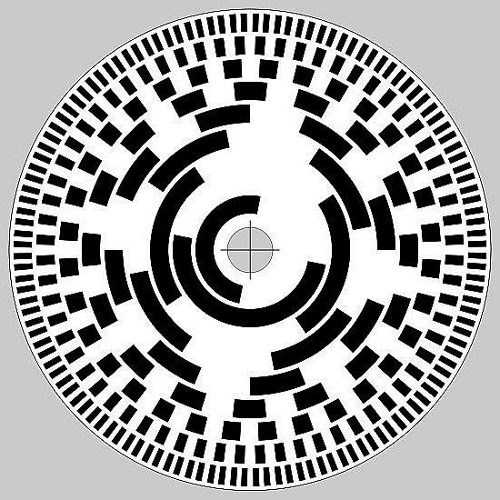

Zruseny_profil_5 píše:Ale muselo by to umět nějak zálohovat poslední načtenou polohu aby se to nemuselo kalibrovat po každém zapnutí.
Nemuselo. I optický enkodér může být v absolutním provedení.
Podívej se třeba sem a je to jasné na první pohled.
Dávám to pro názornost i do přílohy.
