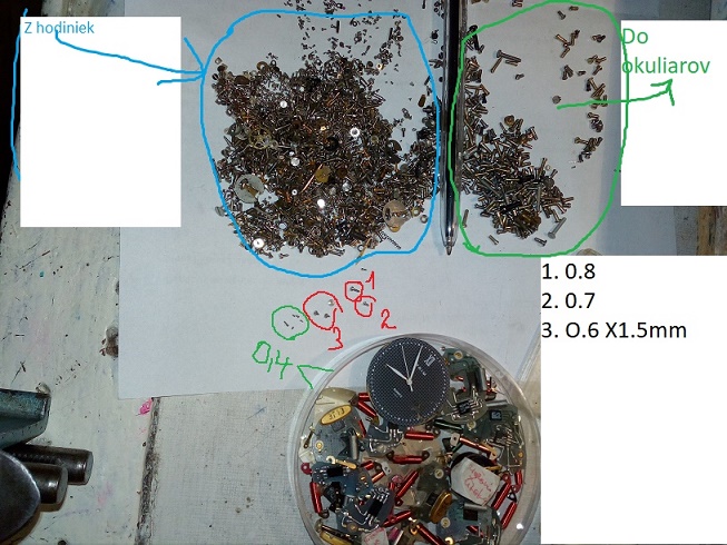

Ja ti viem poslat pondelok ,pozri obr.ale je to velmi husty zavit ,oproti tym na Aliexprese.Moje maju s tym priemerom aj valke hlavy,oproti zavitu.Kolko toho chces.
Aby som bol uprimny,tie sroby co mam ja z hodiniek nemozes davat do ineho stupania zavitu,lebo odtrhnes hlavu,odtrhnes ju aj ked bude zavit sediet pri silnom dotiahnuti,je to kalena ocel,tomi ver!Preto sito dobre zozmysli,ak strhnes hlavu,uz tam ziadny srob nedas,lebo zavit nevyberies!Samoze ti poslem ajs postou zadara,nic nebudes platit!

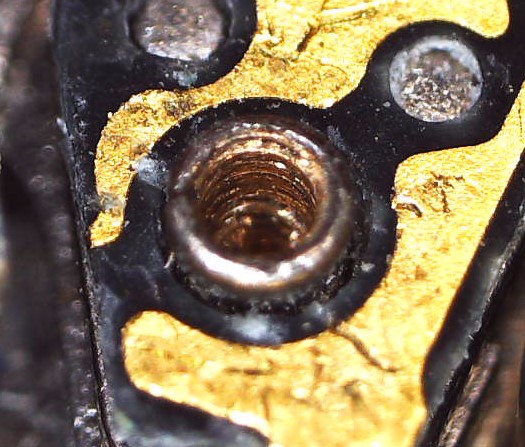

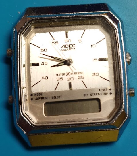

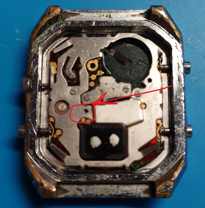

Tiktaku: Je do hodinek co mi přistály na stůl rozebrané na elementy.
Šroub spojuje logickou desku a desku s elektromagnetem. Všechny šrouby co k tomu byly jsou stejný.

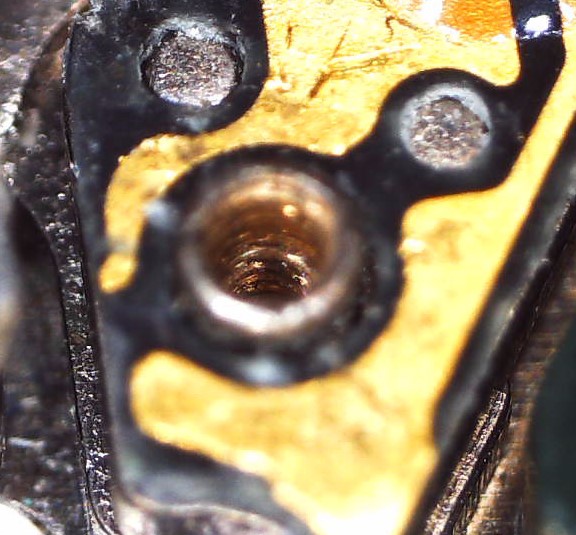

Podle té fotky 3 ten závit v matce někdo na začátku strhnul.

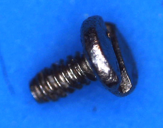

Ten šroub na fotce má závit 1mm dlouhý, podle počtu závitů je to standartní stoupání 0.15mm

Kedze vidim uz do coho to chces,tak tie zavity su odlisne!TZN.ze do tvojich quartzov ide riedky zavit a co som dal obr.je husty zavit.Mozno mam aj origos co potrebujes.len by musel dlho hladat.Co ti ponukam husty zavit by to slo tak,zeby ti poslal viac kusov husteho zavitu ale 0.7mm coby uz mohlo byt take coby drzalo plosak.Neviem ale ten plosak vypada dost zasraty,ci sa ti s tym nieco podari urobit.

Šroubky bych také nějaké měl, ale už na to prd vidím a ten průměr je na mě moc malý jestli máš ztrženou matku, tak to držet nebude.

Když tam ten šroub zašroubuju bez desek, tak tam drží.
