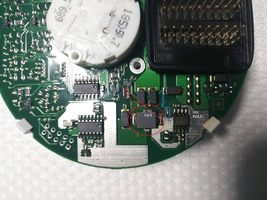

Ahoj,
budíky Digitek z Aprilie a je tam přepálená tištěný spoj a vyhřátá součástka.
Nepodařilo se mi z označení identifikovat typ.
Poradi někdo?
Díky

Spíš bych tipoval že je to cívka měniče a budou v háji některá z diod poblíž nebo ten 8 nohový integráč.

SMCJ22A

A asi se v elektroinstalaci té motorky dějí věci, když zabírá 22V transil v 12V systému. Projdi pořádně propojení alternátor - akumulátor na přechodové odpory. Nebo neodpojil někdo akumulátor za běhu motoru, případně neběželo to s úplně mrtvým akumulátorem?

Moc díky za rady.Takže je to transil SMCJ22A?
Objednám, vyměním propojim tu přerušenou cestu a zkusím zapnout.
Uvidíme. Pozjišťuji více o té příčině závady.

Tak majitel chtěl nabit baterku a nabiječku pripojil obraceně.

Ano, tak to je možné, to ten transil změř, jestli je vůbec proražený, třeba ho ani není nutné měnit.

Tak bohužel to odnesl i 8 pinovy integrak z Oznacenim 51A PGLU.
Poradite co je to zac? Nikde jsem to nenasel.
