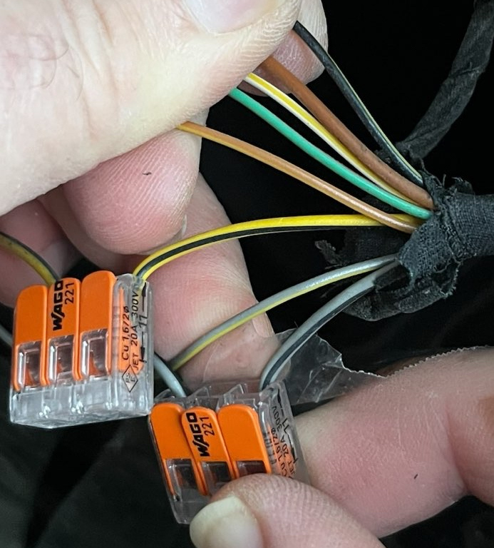

Skončilo to řízenou destrukcí dveřní výplně. Poté jsem se dostal ke kabelovému svazku, přestřihl dva dráty k motoru zámku (protože jsem mezitím zjistil, že v zámku je jen motor a koncové mikrospínače, žádná elektronika) a zkusil motor rozběhnout z 12V zdroje. Na první pokus se roztočil a zámek odemkl...

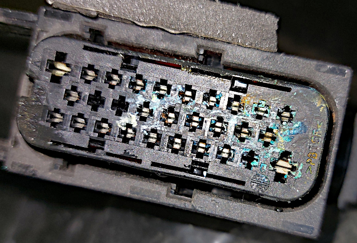

Zkontroluj konektor v RJ dveří. jestli tam není zelenina. Pokud je, tak zkontroluj postižený vodič zatažením, bývá uvnitř uhnilý a není to vidět. Zelenina bývá zalezlá kolem pinů až do RJ

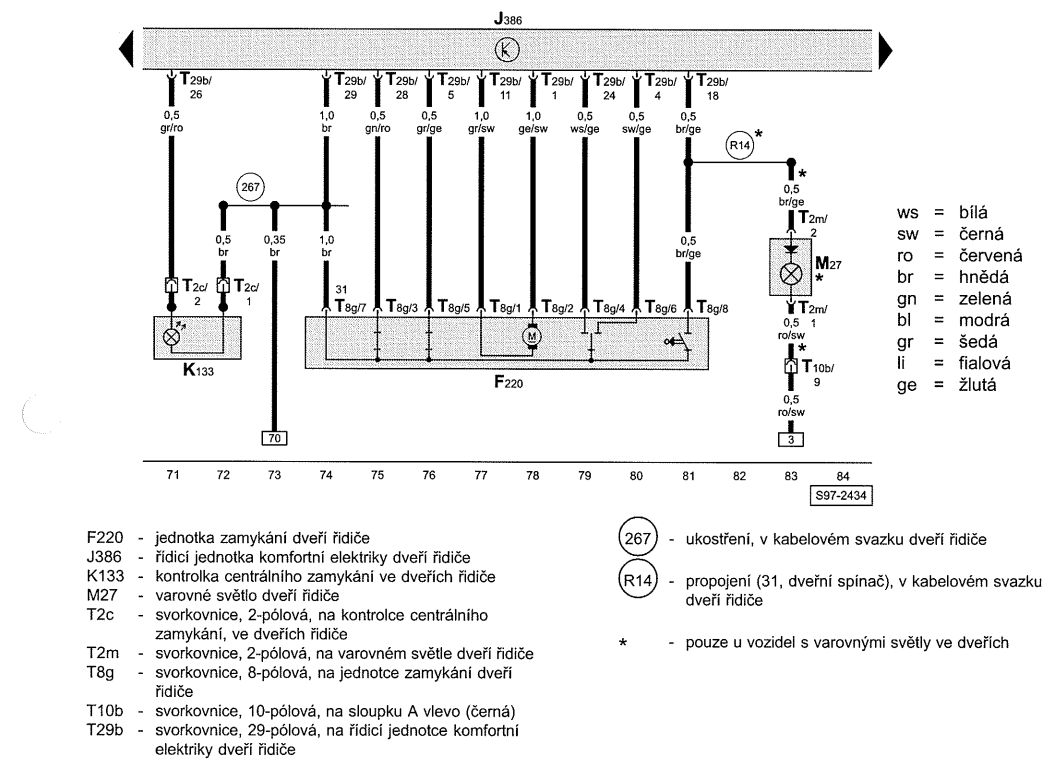

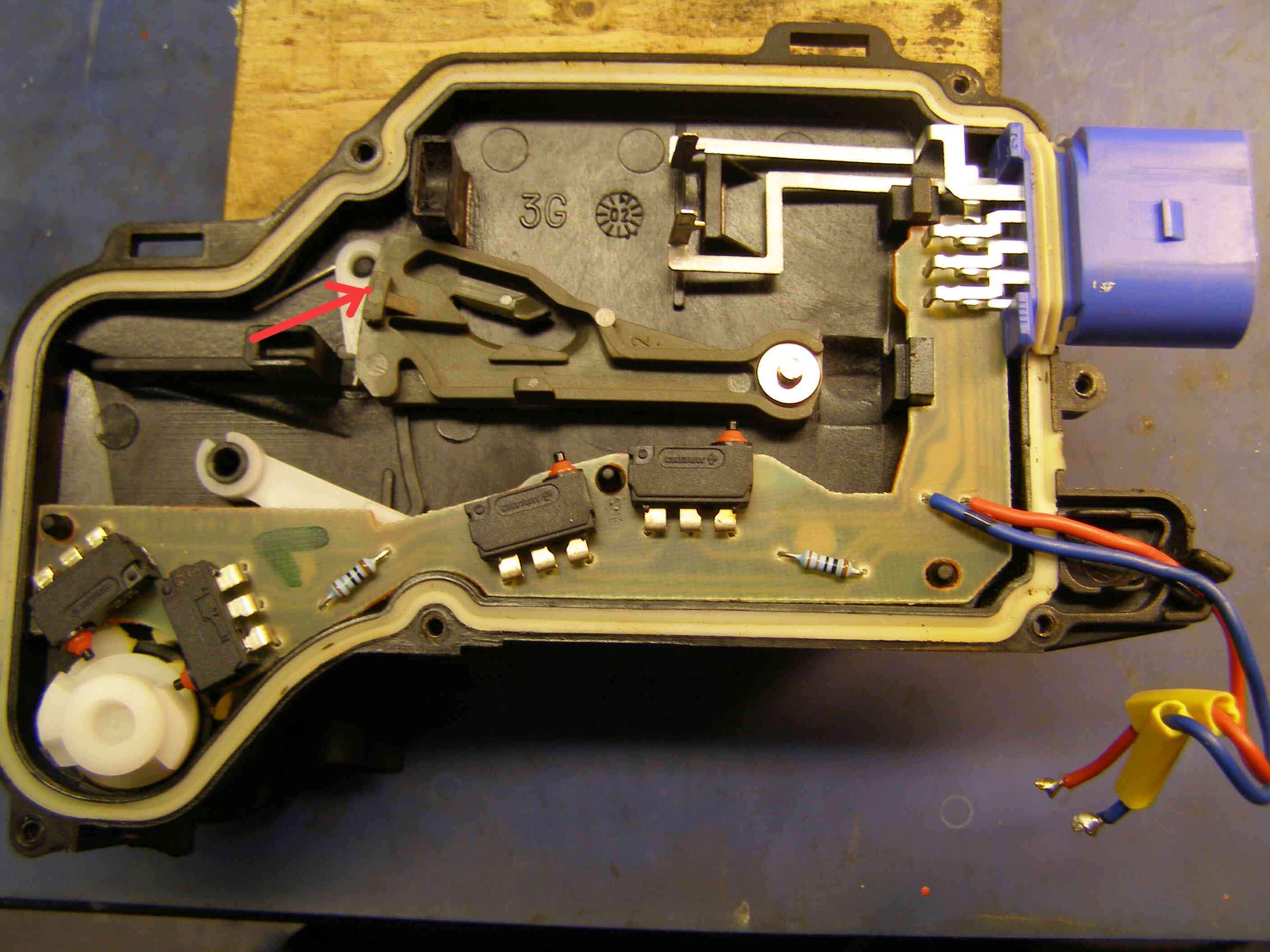

Na obrázku máš schema zámku šoféra Fabie1. U Octavie nejsou odpory 180ohm. jinak je to stejné. Na svorky 1 a 2 připoj žárovku 12V/10W ostatní dráty nech připojené. Při pokusu otevři/zavři musí intenzivně bliknout. Když jsi odstranil mechanický klíč tak později odpiluj packu SAFE pak to zevnitř vždy otevřeš. Popsal jsem to na EB. Princip je ten, co zavře motor, musí také otevřít. Pouze u šoferova zámku safe také odblokuje mechanicky pacička, která ráda praská. Jak pokračovat jsem také již popsal. Nezapomeň proletovat piny konektoru zámku na tišťák. Zámek je lepší vrátit k životu doma na stole. Tak ať se zadaří.

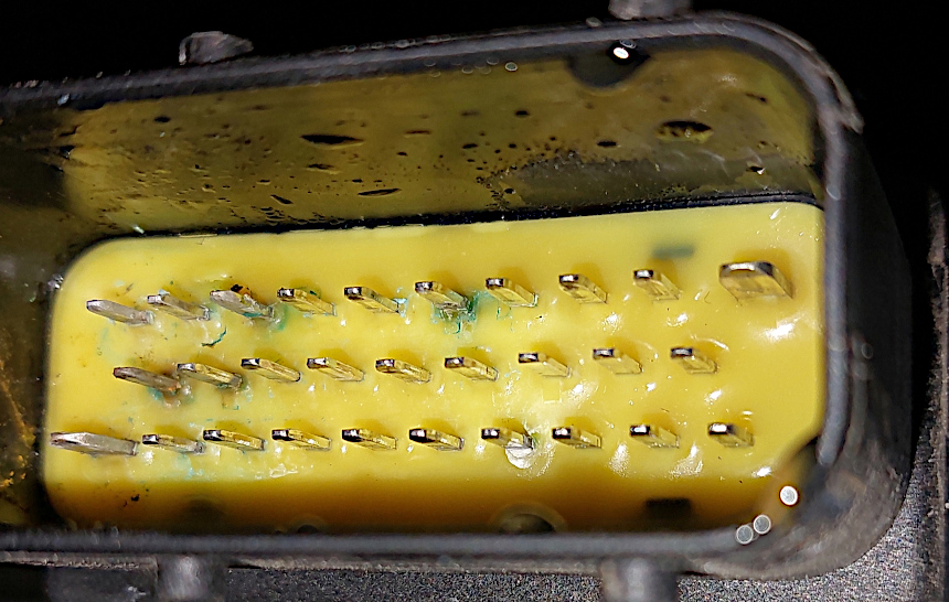

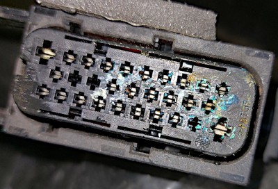

3) konektor kabelu do ŘJ dveří je skutečně uvnitř na jedné straně zelený (viz moje podezření vyjádřené výše), i když protikus na jednotce (nože) se zdá být OK. Viz taky fotky v příloze. Z hlediska umístění (z konektoru jdou kabely šikmo dolů) bych ale očekával, že někde v tělese konektoru na přechodu dutinka - lanko může být docela humáč, až rozpad, protože právě tam mohla zatékat voda. Takže to bude další věc, která půjde na podrobnou analýzu.

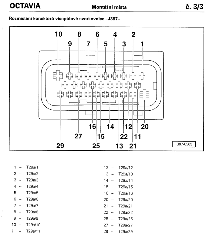

Motor zámku je pin 1 a 11

dj_Paul: jo, to souhlasí (dle barev), poblíž konektoru motoru zámku je svazek viz foto v příloze a vodiče k motoru jsou stejně jako u konektoru ŘJ dveří šedý s černým proužkem a žlutý s černým proužkem (tedy ty, co jsou provizorně ve Wago svorkách).

Přesně tuto jednotku jsem řešil a byly uvnitř poblíž konektoru přežrané dráhy na desce od zatečení. Kabeláž řešil někdo jiný, tak jestli byla vyhnilá taky, nevím.

No jo, mám to stejně/podobně. Vím, že je vyhnilý jeden pin na jednotce a odhodlávám se to opravit už pár měsíců :). Nefunguje mi z DO jen zámek u řidiče (naštěstí funguje planžetou), zbytek zámků chodí korektně.

Ahoj Jirko. Souhlasím s Paulem začít u kabelového svazku dveří a to v harmonice u sloupku, je to sfiňa, nalomený drát není kolikrát ani vidět. Je to třeba zkoušet „na ampery“ žárovkou 12V/21W jestli nebliká při pohybu svazku. Žárovka prožene proud skoro 2A. Něco k zámku. První impulz na motor 0,5s přestavuje kulisu do pozice zamčeno, druhý do pozice zasejfováno , zpět potom odsejfováno a dále odemčeno. Motor při dojezdu na pero bere asi 3A. Při testování spínačů zámku, dveře a klíč jsou jasné. Ručním přetočením pohonu reaguje spínač zamčeno/odemčeno. Spínač safe musíš zkoušet motorem a druhý impulz. Dělám to na stole z Pb acu přes žárovku 12V/21W, která omezí proud na 1,5A. Při tomto testu musíš trochu brzdit páku pohonu, protože bez připojené mechaniky táhel zámku se packa odráží a nejde to do sejfu. Pozor již na 6V nejde zámek do sejfu.
Co upilovat pro zrušení sejfu jsem na EB popsal. Pak jde na 2x klička zevnitř vždy otevřít. S celým SAFE je jen problé – zrušit. Tak ať se zadaří. Co reverzuje motor zámku nevím, jednotku jsem neměl ještě rozebranou. U motoru okna to dělá dvoucívkové reverzační relátko.

Jinak by na vinè moh bejt červenožlutý drat konektoru co de do řj oken vyhnije uvnitř konektoru a dokud za něj nezatahneš tak to nezjistíš

Když odpiluješ tu pacičku SAFE tak řídící jednotka nic nepozná protože kulisa chodí jako před tím i najíždí na spínač safe. Když zvedneš vnitřní páčku tak to dorazí mechanicky na tu zarážku a nepustí tě to ze sejfu.Zarážku odpiluju. Když tam zarážka není tak to podjede a takovej čep v ježdíku posune kulisu do pozice zamčeno, další zatažení do odemčeno.
Mluvil jsem s kamarádem ze škodovky a potvrdil co tady píšou kluci, že je možný uhnilý pin z tišťáku v pohonu okna. Některé Octávie bez centrální jednotky mají zde i ovládání zámku. Tak ti přeju úspěch a žádný mráz.
