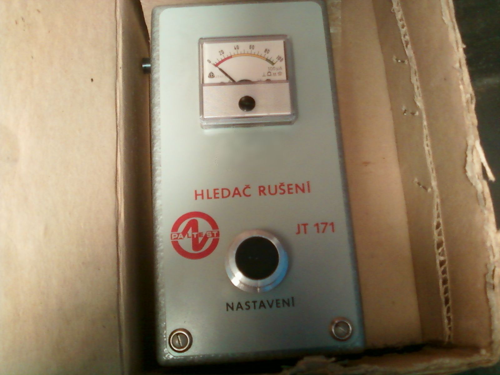

#1 Příspěvek od samec »
Potenciometrom sa nastaví max. výchylka, priblížením sondy ku káblom od zapaľovacích sviečok ručička klesá. Na mobilný telefón to nereaguje.

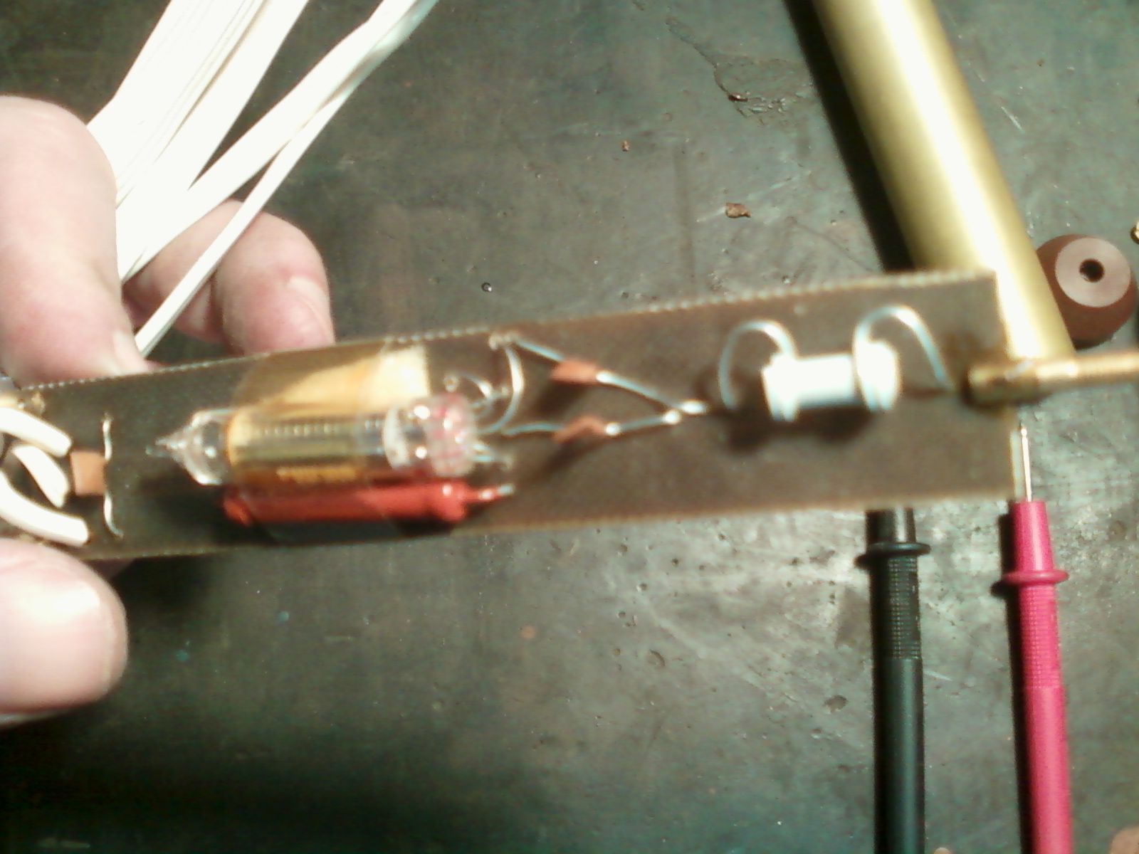

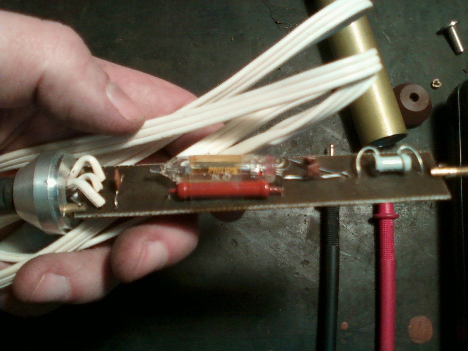

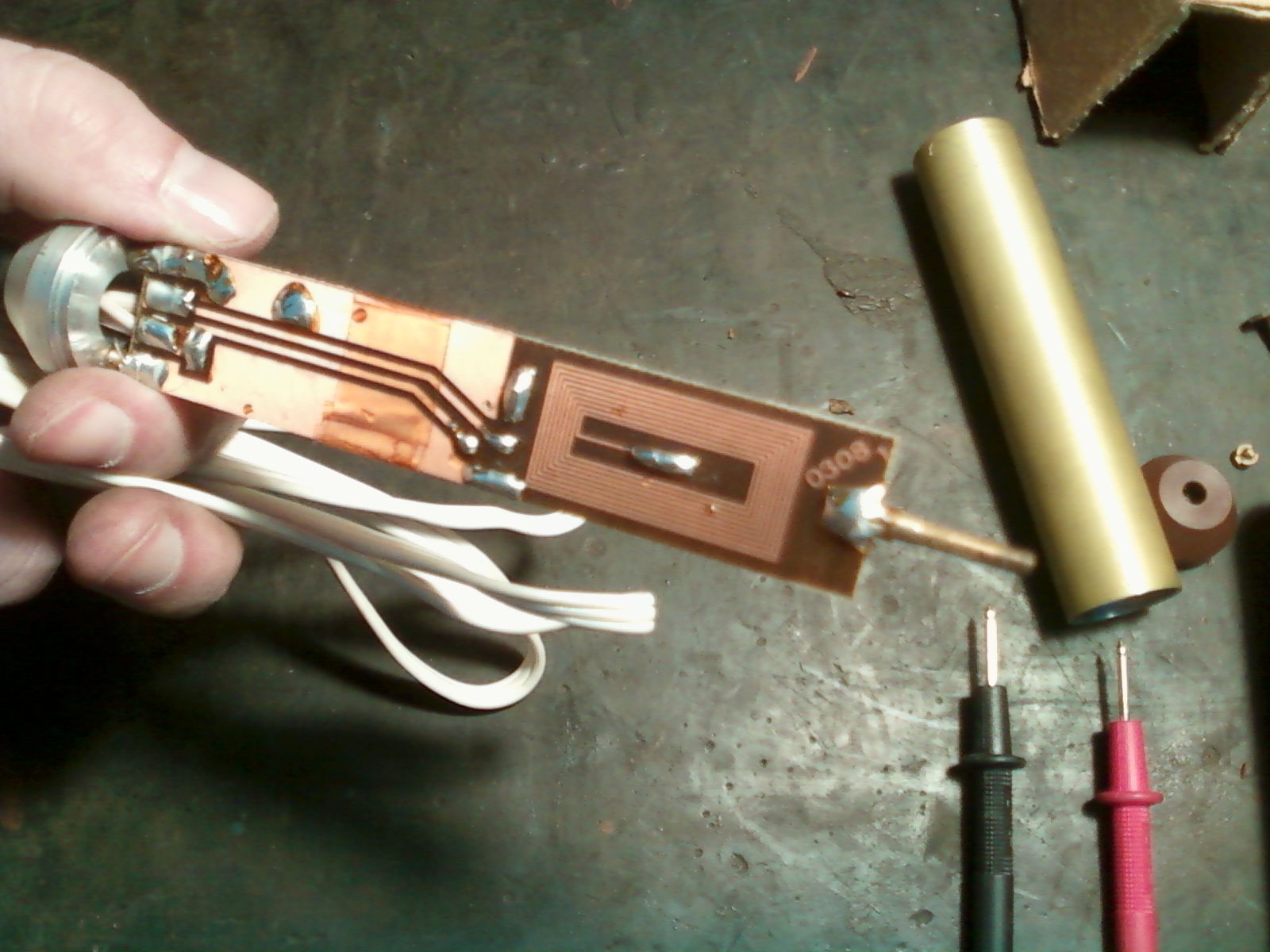

Vnútri sondy som našiel elektrónku Philips DL 67.
Celkom ma zaujíma, ako to funguje. Stačia 3V ako anódové napätie, či je tam nejaká finta s tým VN zo zapaľovacích sviečok? Aké rušenie to dokáže merať? Do akej frekvencie?
Napájanie je 3V batériou. Tlačidlo na boku spína plus pól od batérie. Mínus pól batérie je zároveň kostra. Napájanie ide dvoma vodičmi do sondy. Tretím vodičom sa vracia signál na potenciometer "nastavení", ktorý je zapojený ako delič a z neho ide signál na indikátor.
Hodnoty kondenzátorov: trubičkový 22, ďalej od odporu 4,7, bližšie k odporu 470, pri kábli nejaké nanofarady.

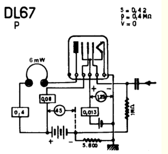

Z jednoho náhledového obrázku jsem zjistil, že je to pentoda, žhavená 1,25V/13mA.
Při anodovém napětí 45V prý teče anodový proud 400mA - je to vůbec možné???
Naposledy upravil(a) breta1 dne 13 led 2024, 17:00, celkem upraveno 2 x.
Příspěvky: 8339
#5 Příspěvek od xsc »
Spíš µA... Což tomu měřáčku bohatě stačí.
Jinak by to bylo lepší než všechny tehdy dostupné usměrňovací elektronky.
