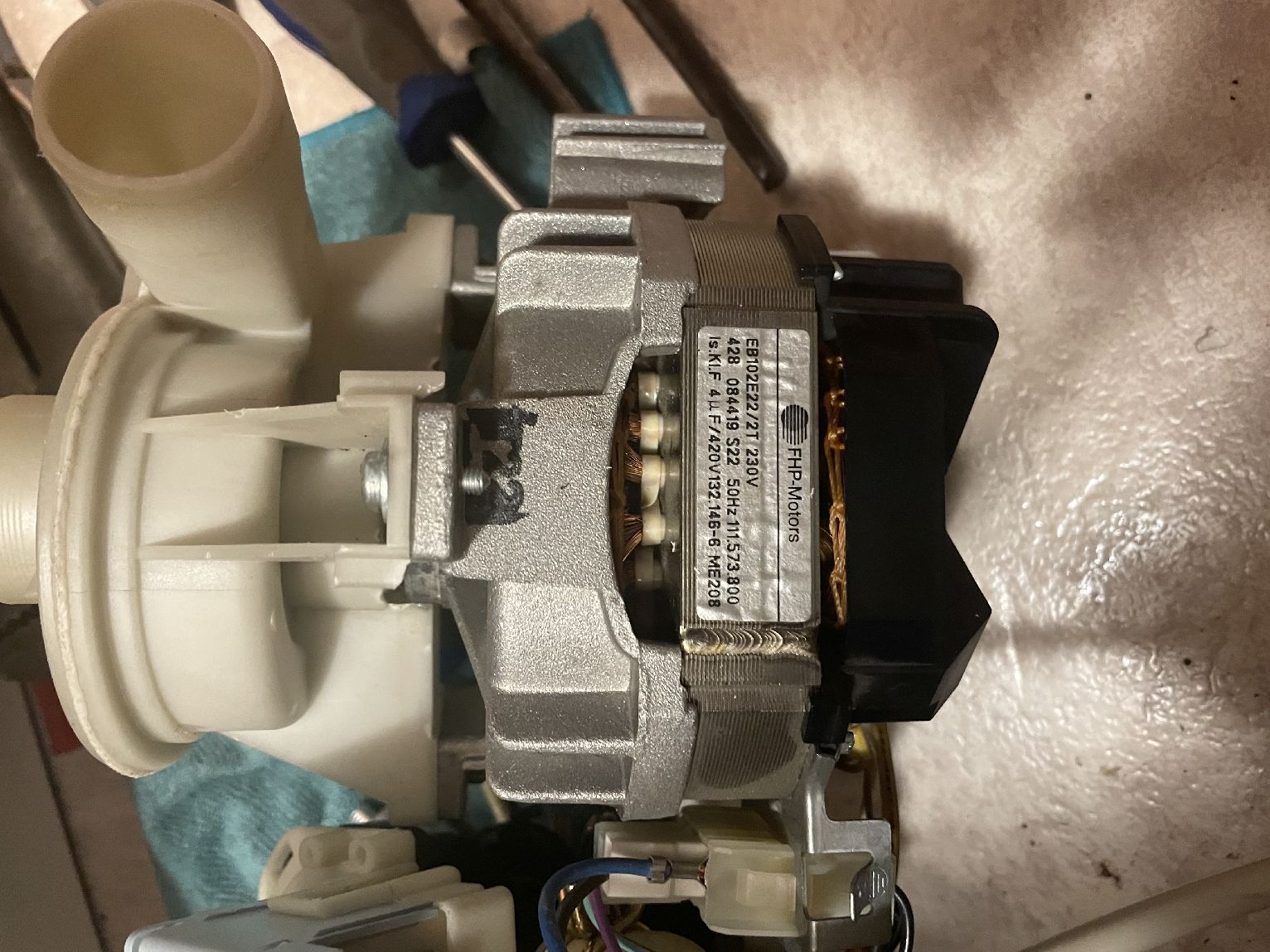

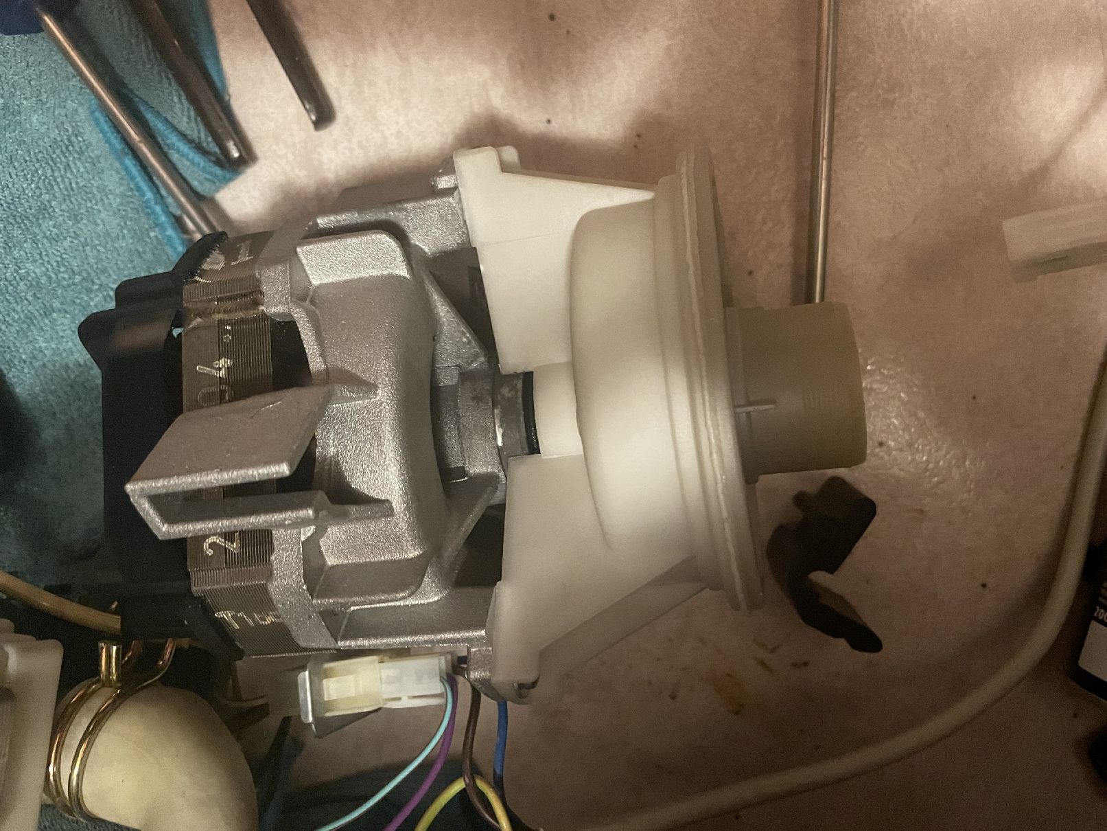

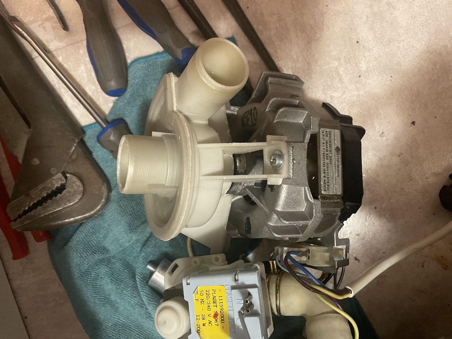

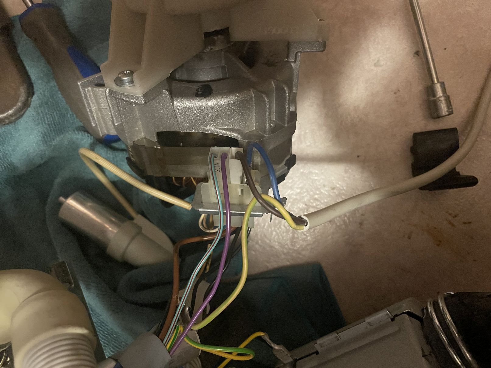

Zdravím all, potřebuji poradit s opravou oběhového čerpadla myčky AEG Triathlon (je použitelný servisní manuál Electrolux EDW 1001 - Elektrotanya).
Problém s myčkou začal ukončením mycího procesu - blikaly LED LD10 a LD11.
Oběhové čerpadlo se netočilo, jen vrčelo. Otočit s rotorem šlo jen velmi těžko.
Zkusil jsem trochu postříkat zvenčí ložiska silikonovým olejem (na straně oběhového kola to moc nešlo). WD-čko jsem nepoužil, nemaže. Po připojení 230V se motor rozběhl, ale ložiska trochu pískala. Ideální by bylo ložiska vyměnit, ale nevím, jak demontovat bílé plastové těleso s oběžným kolem.
Těleso je uchyceno 3 šrouby. Poradí pls někdo? Nové čerpadlo s cenou přes 6 kKč bych už nekupoval (koupil bych novou myčku, možná opět AEG). Přikládám pár fotek. Předem dík za pomoc.

A co vidíš tím přítokem ?
Těleso čerpadla je slepené, jediná šance na rozebrání je, že tam bude matice na ose, kterou se uvolní rotor a že to pak půjde stáhnout.
