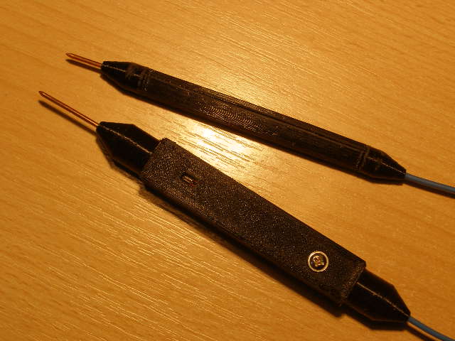

Každý má jinou citlivost na to co už tluče. Zkoušeček s možností sledu fází a rozumnou cenu je v nabídce málo tak jsem si vyrobil svou na schematu právě ZN (SN) a to ve více kusech. Je to na EB v 3D. Kondík 3n3 jsem použil z úsporky a odpory M něco, takové ty Tesla asi 1cm dlouhé, žádné mini. Doutnavka je z GM asi za 3Kč 90V/0,8mA. V případě, že by tovární ZN tloukla vyměnil bych nejprve C a R potom D. Tím se nedá nic zkazit.
