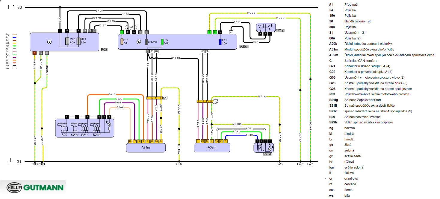

Zdravím.
Môjmu šéfkovi nejde ovládanie elektricky okien vpredu a ovládanie zrkadiel .Je to Citroen C4 r.v. 2005 KFU 1,4 65kW. Predné ľavé (šoférové) okno nejde .Pravé okno je funkčné no ide iba z ovládania vpravo na dverách. Ovládanie zrkadiel je taktiež nefunkčné .
Vodiče v gumenej priechodke sú OK . Len 3 piny na konektore idú do ovládania ( tlačitok ) ale nenameriam medzi nimi na nich žiadne napätie.
Podsvietenie tak isto nefunkčné . Poistka je OK pre istotu vymenená za novú.
Neviem ako je to poprepájané s BSI a RJ ovládania okien.
Chcem vás poprosiť o schému zapojenia okien a zrkadiel pre tento typ vozidla.
Veľmi pekne vopred ďakujem .

Vďaka za odpoveď , ale problém bude asi v r . jednotkách.
Spínacia jednotka vymenená za funkčnú z druhého auta a problém pretrváva.
Vodiče v gumenej priechodke sa " ťahali " a aj premerali píp metrom . V tých troch pinoch konektora čo ide do spínacej jednotky vo dverách vodiča nejde žiadne napätie .
Schéma by pomohla .

El schéma v příloze. Zdroj: HGS Data
