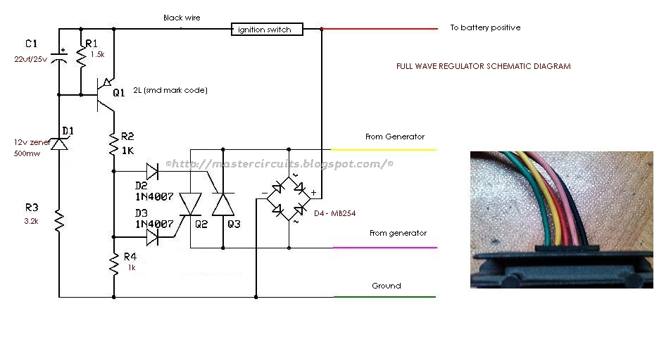

Áno voltmeter meria dobre . Jednofázové regulátory predáva vape ale sú len na 14v a to je málo.Druha možnosť je upraviť regulátor síce je zaliaty ale dá sa to s horúcim vzduchom pomaly odstrániť.

Upravil som regulátor zmenou zenerky teraz mi dava 14.61v to už sa mi zdá prijateľná hodnota,čas ukáže.Posledná batéria kľakla mesiac po záruke.Batéria štartovala v dobre odstavil som moto a za hodinu ani ťuk pritom mala 12.80v ale prúd žiaden,neviem či to bola výrobná vada ale vyzerá to na prerušený článok.
